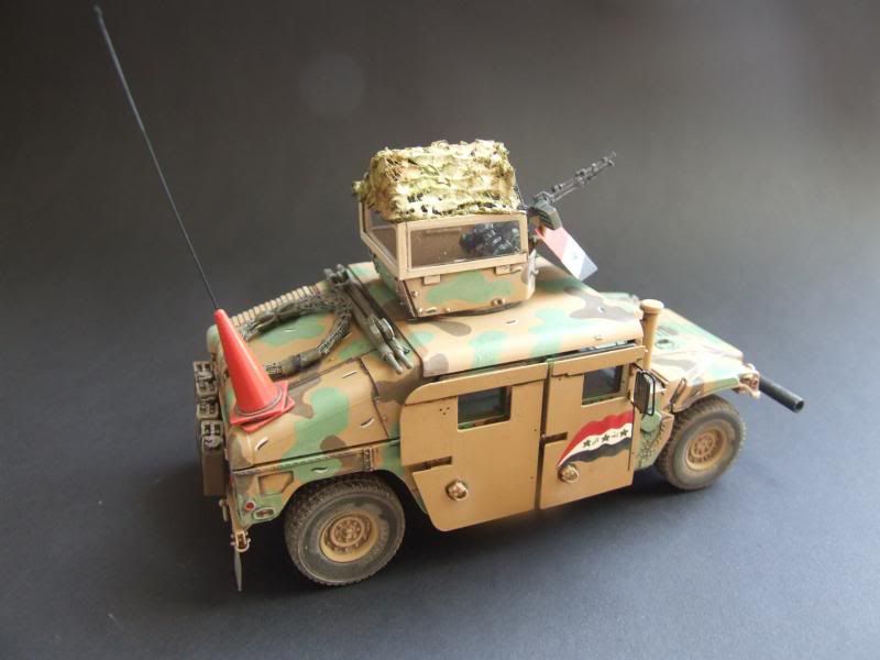

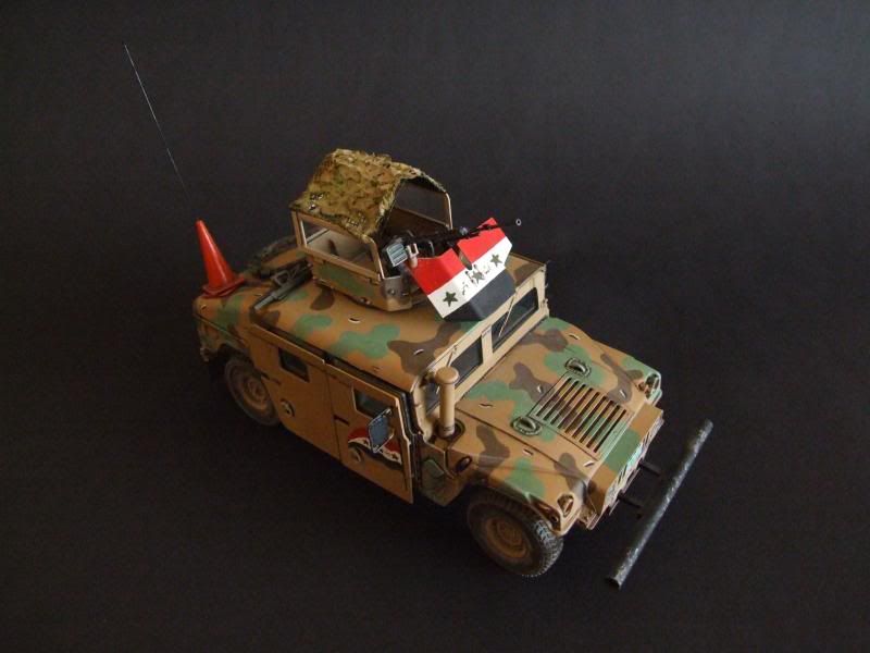

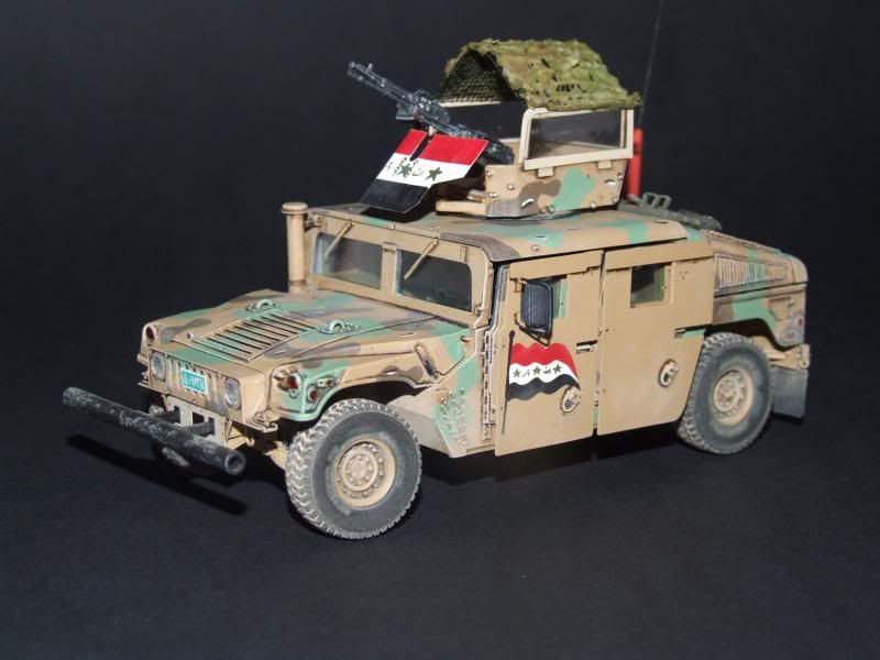

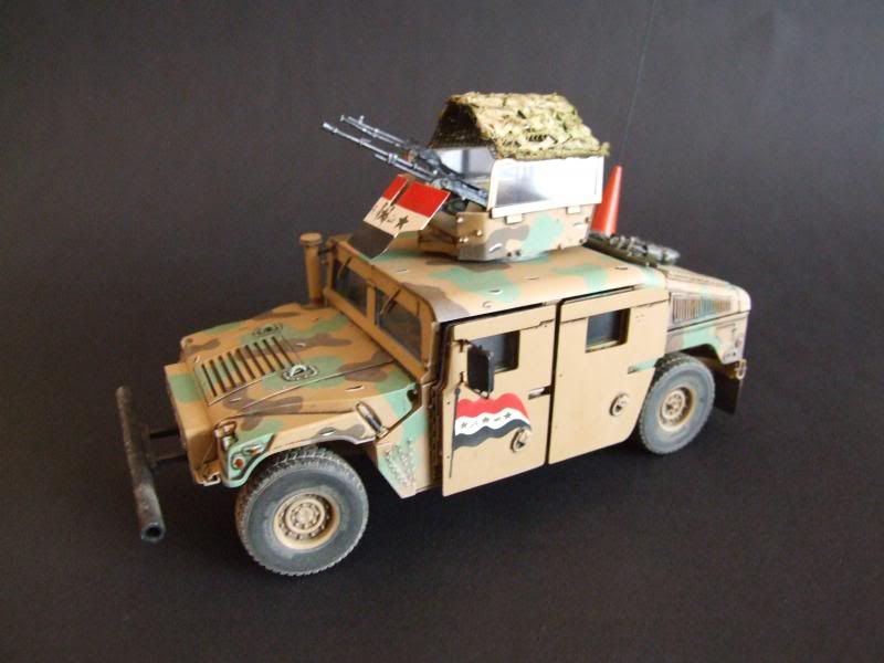

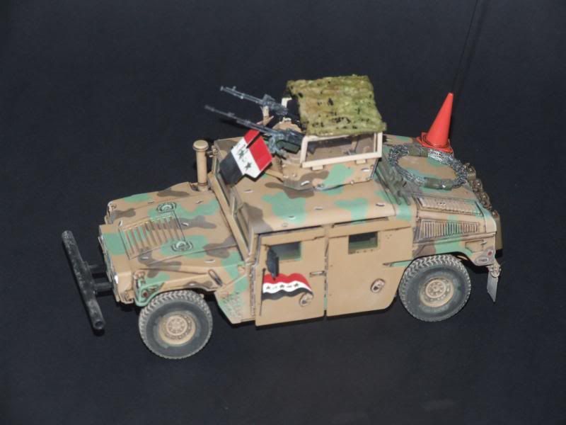

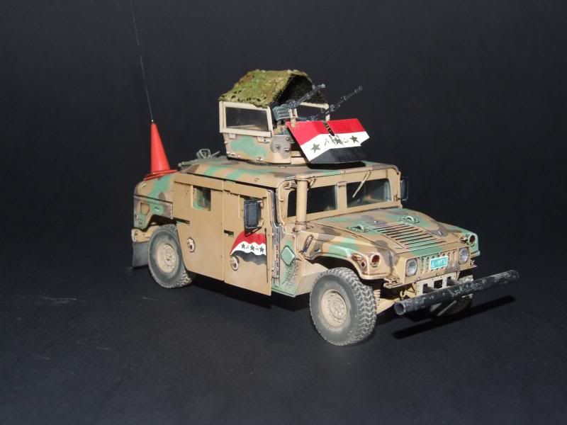

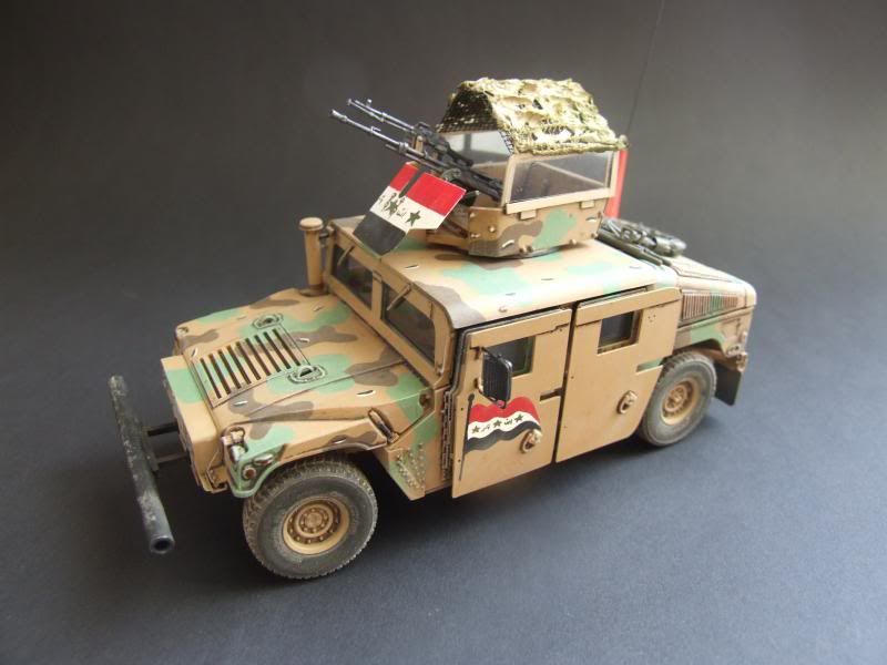

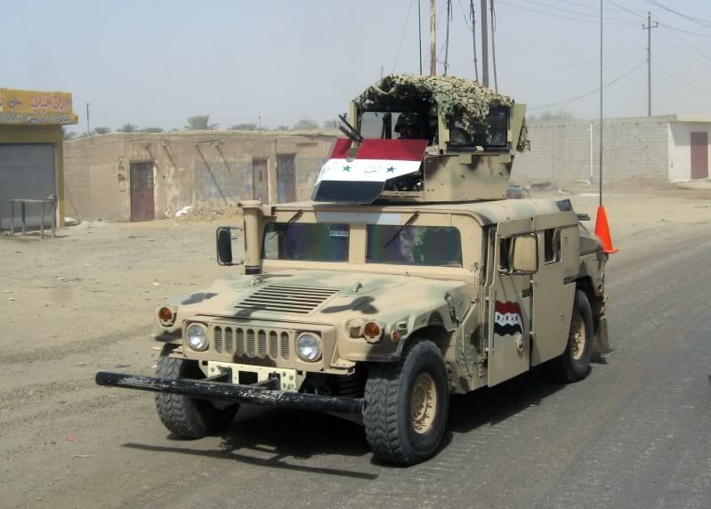

Model M1114 UAH interim Frag 5 Nowej Armii Iraku. Inspiracją było poniższe zdjęcie, ale nie byłbym sobą, gdybym czegoś nie zmienił i nie dodał ;)
A model of M1114 UAH interim Frag 5 from the New Iraqi Army. Photo below was an inspiration, but I wouldn't be myself if I didn't change or add anything ;)
http://www.arabic-military.com/t7923-topic
Wykorzystane zestawy / Used sets:
- model baza / base model: Bronco Models (CB35080) M1114 Up-armored Tactical Vehicle,
- opancerzenie interim Frag 5 / interim Frag 5 armor: Voyager Model (PEA232) Modern USMC HUMVEE M1114 Space Amour,
- wieża GPK z zestawu / GPK turret from set: Voyager Model (PE35397) Modern USMC HUMVEE M1114 w/CIP/smoke discharge (For Bronco 35080)
- karabin NSWT z zestawu / NSVT machine gun from set: ICM (35501) Soviet Afgan War Special Troops,
- karabin PKM z zestawu / PKM machine gun from set: Dragon (3802) AK-47/74 Family Part 1,
- kanistry / jerry cans: Pro Art Models (PAU-35047) Jerry Can Set For Modern Vehicles,
- pachołki drogowe z zestawu/ traffic cones from set: DEF Model (DM35008) US Humvee Stowage + MT tire set (for All 1/35 HUMVEE Kits).
Dach jest jeszcze nieprzyklejony. / The roof is not glued yet.
Zdjęcia zrobione w nocy:
Zdjęcia zrobione w dzień:
Dziękuję bardzo:
- Sebastianowi za PKM,
- maverickowi za nosze,
- tomcatowi28 za przednią część ramy i osłonę wyciągarki,
- kilkenny'emu za, że tak się wyrażę, bodziec,
- Zderzakowi za umieszczenie niedawno na portalu zdjęcia powyższego modelu, co sprawiło, że wreszcie ten mój powstał.

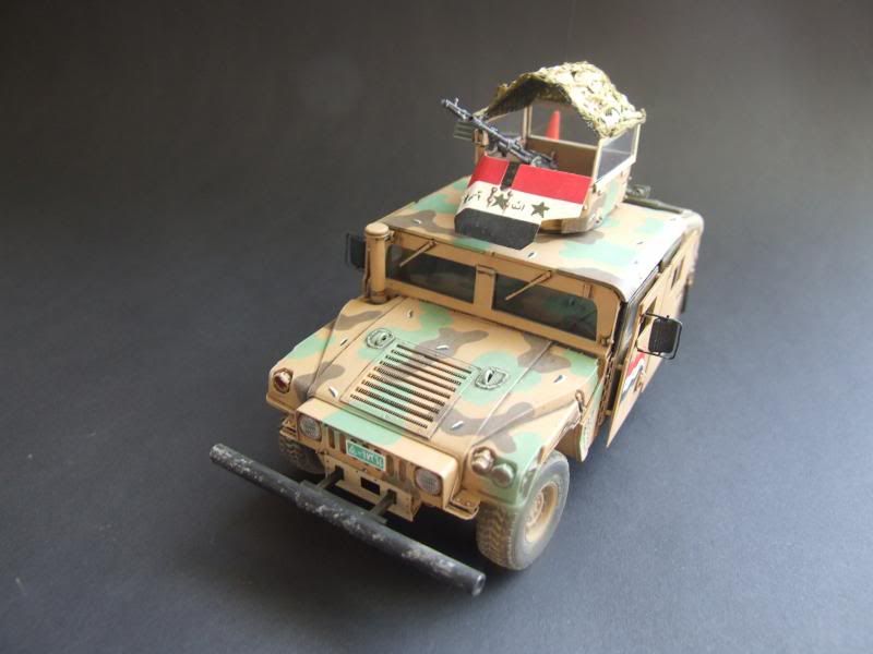

Jako model bardzo mi się podoba, jako wersja realna mniej. O malowaniu, washu itp nie będę nic pisał, bo jak w 99% przypadków u Autora jest to zrobione perfekcyjnie :gut: . Zastanawiają mnie dwie rzeczy
A. Tył dodatkowego oszklenia wieży jest chyba inaczej rozwiązany- są skosy i chyba kawałki opancerzenia po bokach
B. Flaga namalowana na przedniej osłonie w części prawej chyba ma inny przebieg pasów, czyli powinny wg mnie iść w prawo w górę w skos.
Flagi na drzwiach i gwiazdki malowane z ręki?
Takiej konfiguracji na forum nie ma, więc tym bardziej doceniam :gut:
Re: Iracki M1114 UAH interim Frag 5 - Bronco/Voyager
Postprzez kubisz » 24 paź 2013, 08:12
makinen napisał(a):Jako model bardzo mi się podoba, jako wersja realna mniej.
No cóź, nie jest to moja ulubiona wersja Humvee, ale jeden taki model chciałem mieć, padło na tego.
makinen napisał(a):O malowaniu, washu itp nie będę nic pisał, bo jak w 99% przypadków u Autora jest to zrobione perfekcyjnie
Nie przesadzaj, sporo by się znalazło do poprawienia :roll: Ale dzięki :piwo:
makinen napisał(a):Tył dodatkowego oszklenia wieży jest chyba inaczej rozwiązany- są skosy i chyba kawałki opancerzenia po bokach
Owszem. Ale jest to po prostu jedna z kilku rzeczy, które zrobiłem inaczej. Oryginał był tylko inspiracją, nie wzorem.

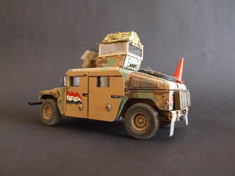

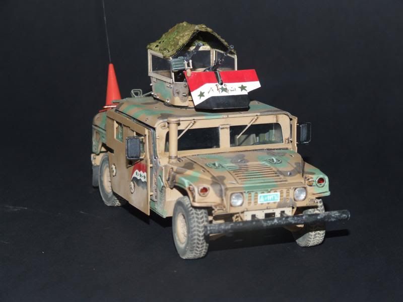

makinen napisał(a):Flaga namalowana na przedniej osłonie w części prawej chyba ma inny przebieg pasów, czyli powinny wg mnie iść w prawo w górę w skos.

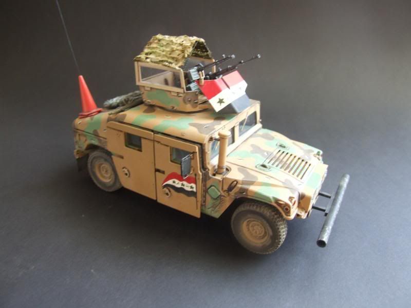

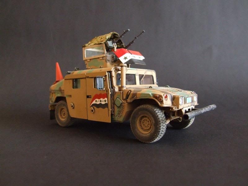

Flaga ta jest namalowana w często spotykany sposób, tak aby w widoku prostopadle do płaszczyzny tarczy były widoczne równe pasy (zerknij na 4. zdjęcie). Zresztą na zdjęciu oryginału jest właśnie tak - dobrze się przyjrzyj.
makinen napisał(a):Flagi na drzwiach i gwiazdki malowane z ręki?
Wszystkie 3 flagi w całości z ręki.

Postprzez BaldPuma » 24 paź 2013, 08:31
Piękna niespodzanka (bez warsztatu)
Jak dla mnie ogólny wygląd SUPER - w szczegóły nie będę się wdawał
(jedynie troszkę razi mnie wasch koło górnej kratki klimy - jak wiesz jestem zwolennikiem minimalnego przyciemniania - zwłaszcza piaskowych)

Postprzez maverick » 24 paź 2013, 09:57
Hej Kuba,
kolejny świetny model w Twoim wykonaniu - super wykonanie i wybitny efekt końcowy. Temat też bardzo ciekawy - napewno wyróznia się na półce.
Nie będę pisał co mi się podoba, bo tego było by zbyt dużo :git:
Napiszę co podoba mi się trochę mniej, żebyś nie popadł w samozachwyt :jezyk: :

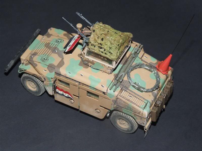

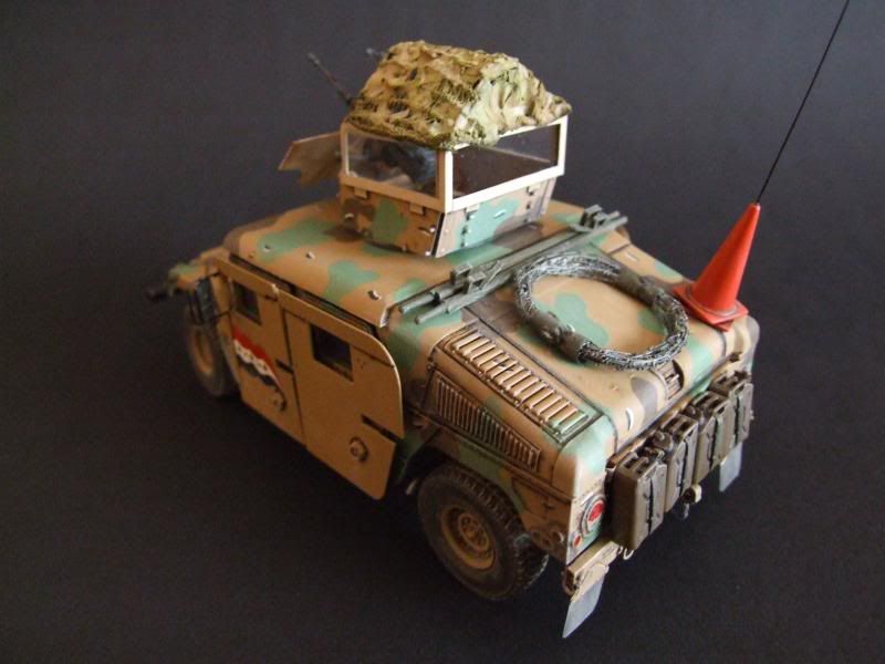

1) Kanistry na klapie bagażnika - poza washem powinieneś spróbować je jakoś trochę pocieniować, niekoniecznie mocny suchy pędzel, ale np. rozjaśnić trochę farbę bazową i przetrzeć w narożnikach - wtedy paski mocujące też by się trochę "odcięły",
2) Podobny zabieg z pachołkiem drogowym - teraz wygląda jakoś tak trochę "prosto ze sklepu",
3) Zgadzam się z Bald Pumą, że wash miejscami jest trochę za mocny jak dla mnie - ale to już jak kto lubi...
Suma sumarum w szkolnej skali daję 5 z małym minusikiem za te 3 rzeczy, jak byś poprawił to 5+ :git:
Trzymasz poziom Kuba :piwo:
Ps. Mógłbyś gdzieś wrzucić zdjęcia z budowy opancerzenia drzwi i "zamocowania" go do Bronco - chyba nie było jeszcze tego wariantu na forum.
Ps2. Rozumiem, że nóżki do noszy nie są Ci już potrzebne.?!
Postprzez kubisz » 24 paź 2013, 10:05
maverick napisał(a):Napiszę co podoba mi się trochę mniej, żebyś nie popadł w samozachwyt
To mi nie grozi, bo Twoje uwagi doskonale zgadzają się z moimi własnymi odczuciami.
maverick napisał(a):1) Kanistry na klapie bagażnika - poza washem powinieneś spróbować je jakoś trochę pocieniować, niekoniecznie mocny suchy pędzel, ale np. rozjaśnić trochę farbę bazową i przetrzeć w narożnikach - wtedy paski mocujące też by się trochę "odcięły",
Tutaj akurat po prostu zapomniałem o suchym pędzlu :roll: Postaram się to poprawić.
BaldPuma napisał(a):jedynie troszkę razi mnie wasch koło górnej kratki klimy - jak wiesz jestem zwolennikiem minimalnego przyciemniania - zwłaszcza piaskowych
maverick napisał(a):3) Zgadzam się z Bald Pumą, że wash miejscami jest trochę za mocny jak dla mnie - ale to już jak kto lubi...
Weźcie poprawkę na zdjęcia - flesz wyciąga mocno kontrasty, na żywo po raz pierwszy wash i suchy pędzel wyszedł mi dokładnie tak, jak chciałem. Oczywiście dla kogoś z Was np. po obejrzeniu modelu na żywo wash wciąż może być za mocny, dla innych za słaby, ale jak napisałeś - jak kto lubi :gut:
maverick napisał(a):Mógłbyś gdzieś wrzucić zdjęcia z budowy opancerzenia drzwi i "zamocowania" go do Bronco - chyba nie było jeszcze tego wariantu na forum.
Nie mam żadnych zdjęć warsztatowych. Ale instrukcja zestawu Voyagera daje dobry pogląd na to, jak się buduje i mocuje dopancerzenie.
maverick napisał(a):Rozumiem, że nóżki do noszy nie są Ci już potrzebne.?!
Szczerze mówiąc nie mogłem się na nie doczekać i zrobiłem je z pasków polistyrenu :jezyk: Ale wielkie dzięki za same nosze, choć wykorzystałem z nich same rączki - tego już bym tak łatwo nie dorobił :piwo:

Postprzez grzes430 » 24 paź 2013, 21:11
Flagi :o
Troszkę za jasny brązowy i za ciemny ten zielony w kamuflażu porównując do 1:1. Nie mniej ciekawy model i świetnie wykonany. :git:

Postprzez Sebastian » 25 paź 2013, 08:08
Jest i tajny projekt. :)
Model prezentuje się bardzo dobrze.
Bardzo ciekawe malowanie.
Najbardziej podobają mi się flagi. Jak ty to robisz, że nie zostają ci żadne smugi po pędzlu? Rewelacja.
Z czego zrobiłeś siatkę maskującą?
