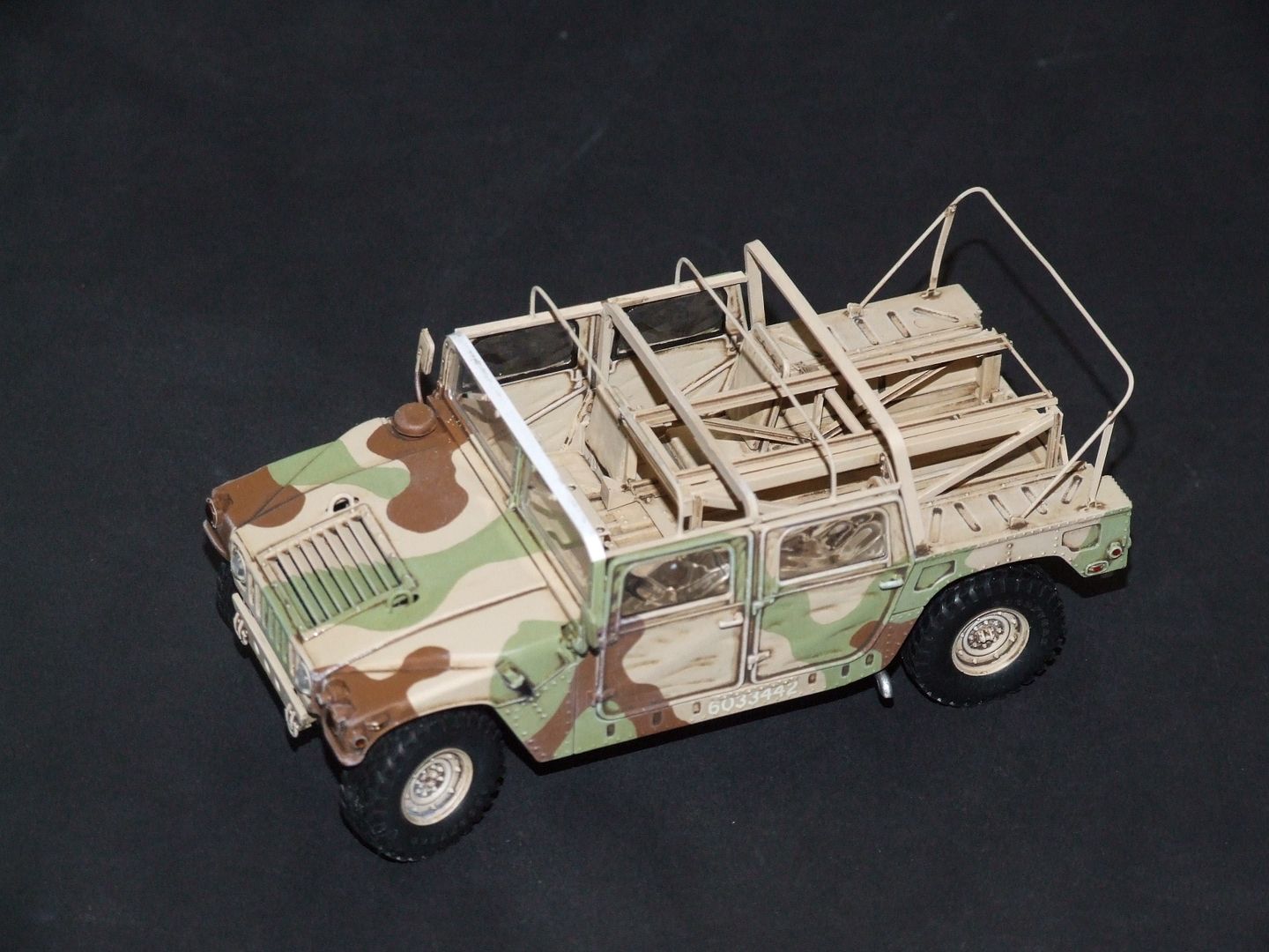

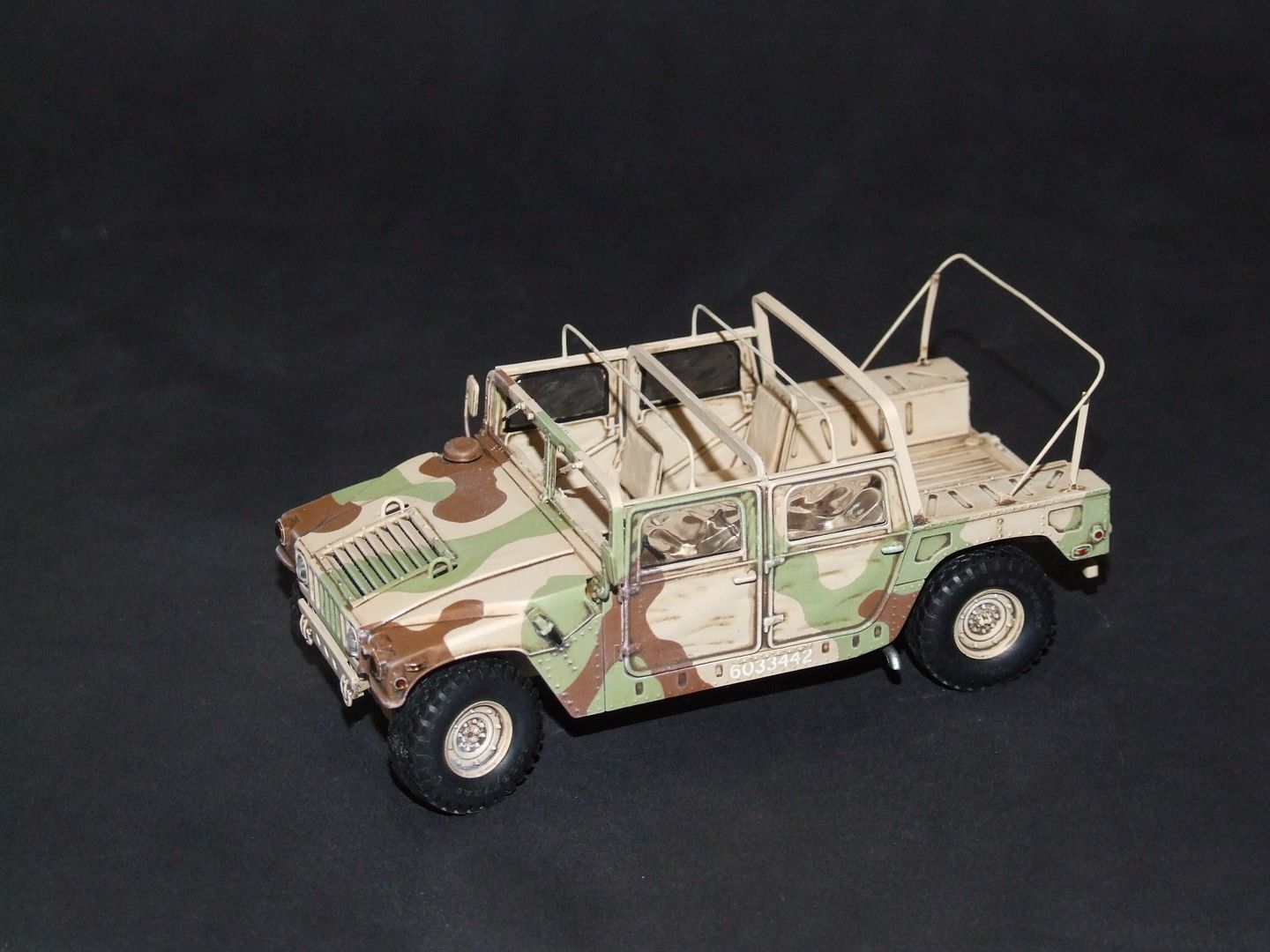

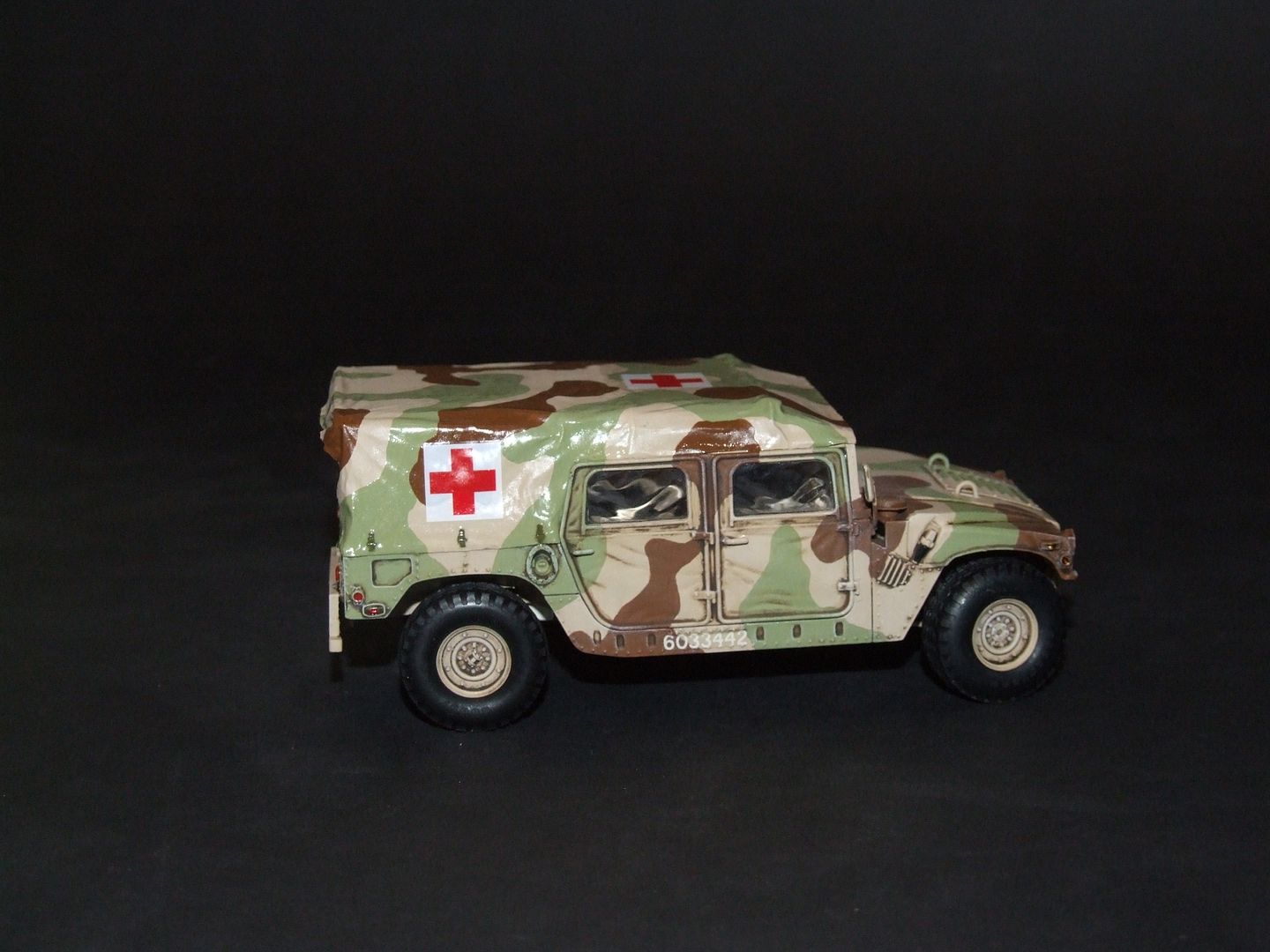

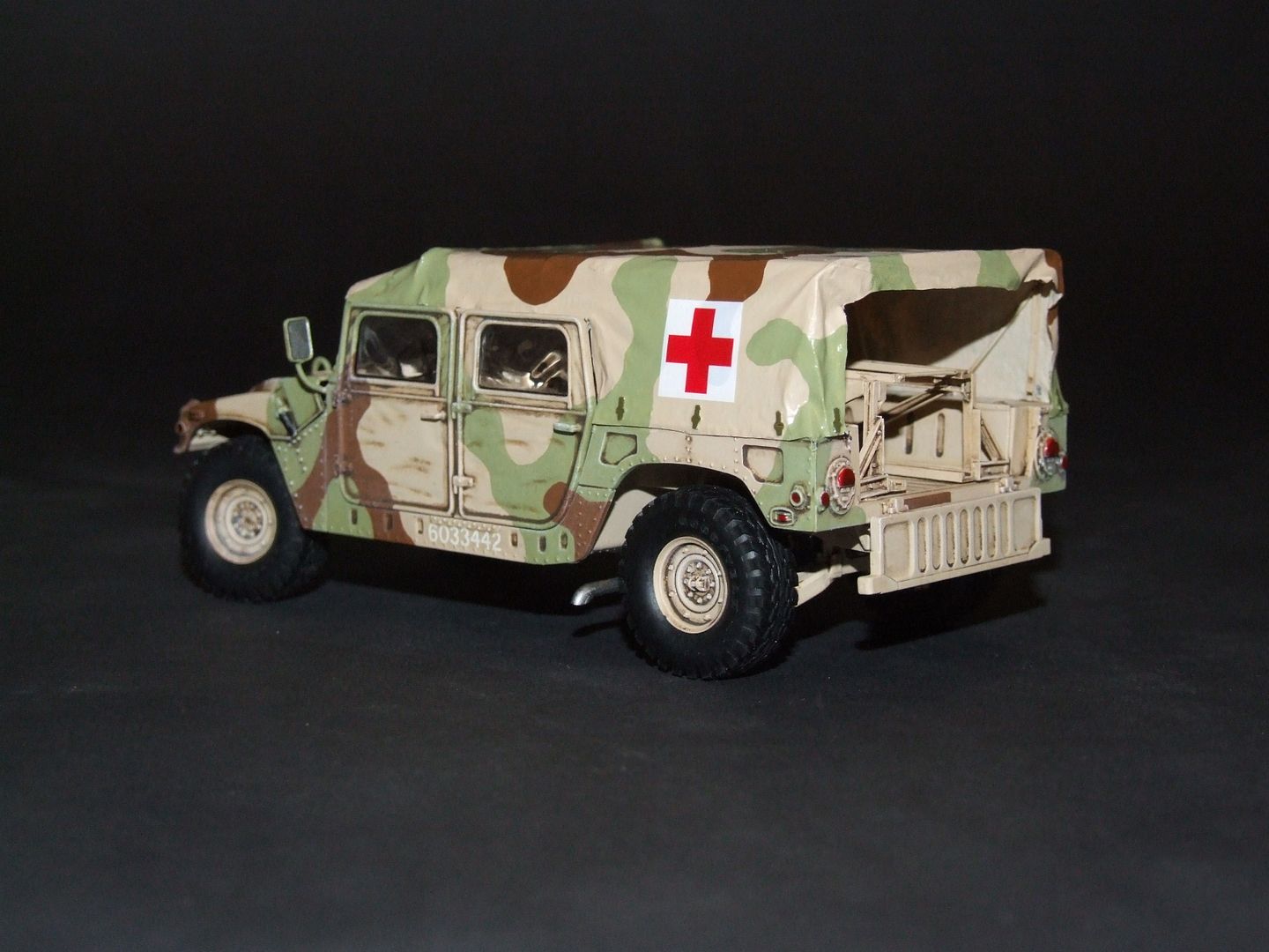

M1035 HMMWV Soft-Top Ambulance armii Meksyku. Troszkę taka "wolna interpretacja". Baza - Italeri. Koła, fotele, lusterka i tylna klapa - Tamiya. Przedni zderzak, pałąk B i nosze - Academy. Stelaż na nosze oraz dach i jego konstrukcja - profile Plastructa, drut i papier.
Model zdecydowanie do tylnego rzędu. Nie jestem zadowolony z dachu. Ale i tak bardzo się cieszę, że mam w końcu model w tej wersji, w ciekawym kamuflażu i z kraju, z jakiego nie miałem wcześniej żadnego modelu.

Górna półka z noszami ruchoma.
Upper stretcher shelf movable.

Messer napisał(a):Mimo naciągniętego dachu prezentuje się bardzo fajnie
Trochę papier ("pergamin" z pudełka po butach) namoczony wikolem zrobił mi psikusa - mimo zostawionego zapasu skurczył się tak, że się prawie całkowicie naciągnął. Na szczęście na wielu zdjęciach M1035 dach jest mocno naciągnięty.

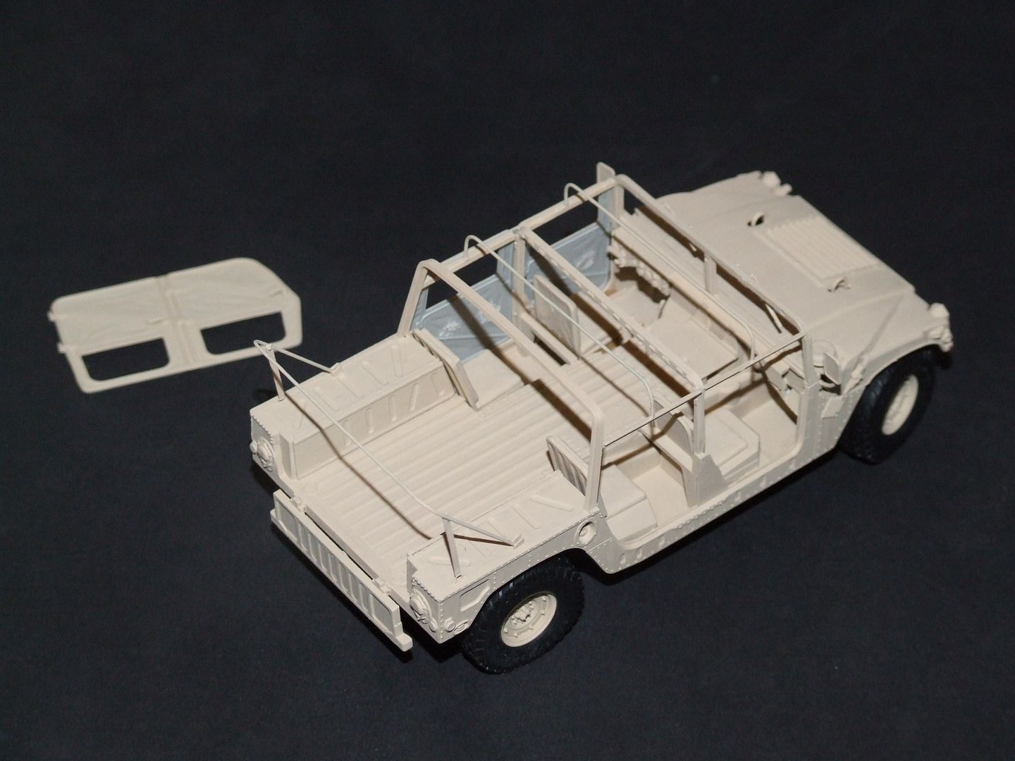

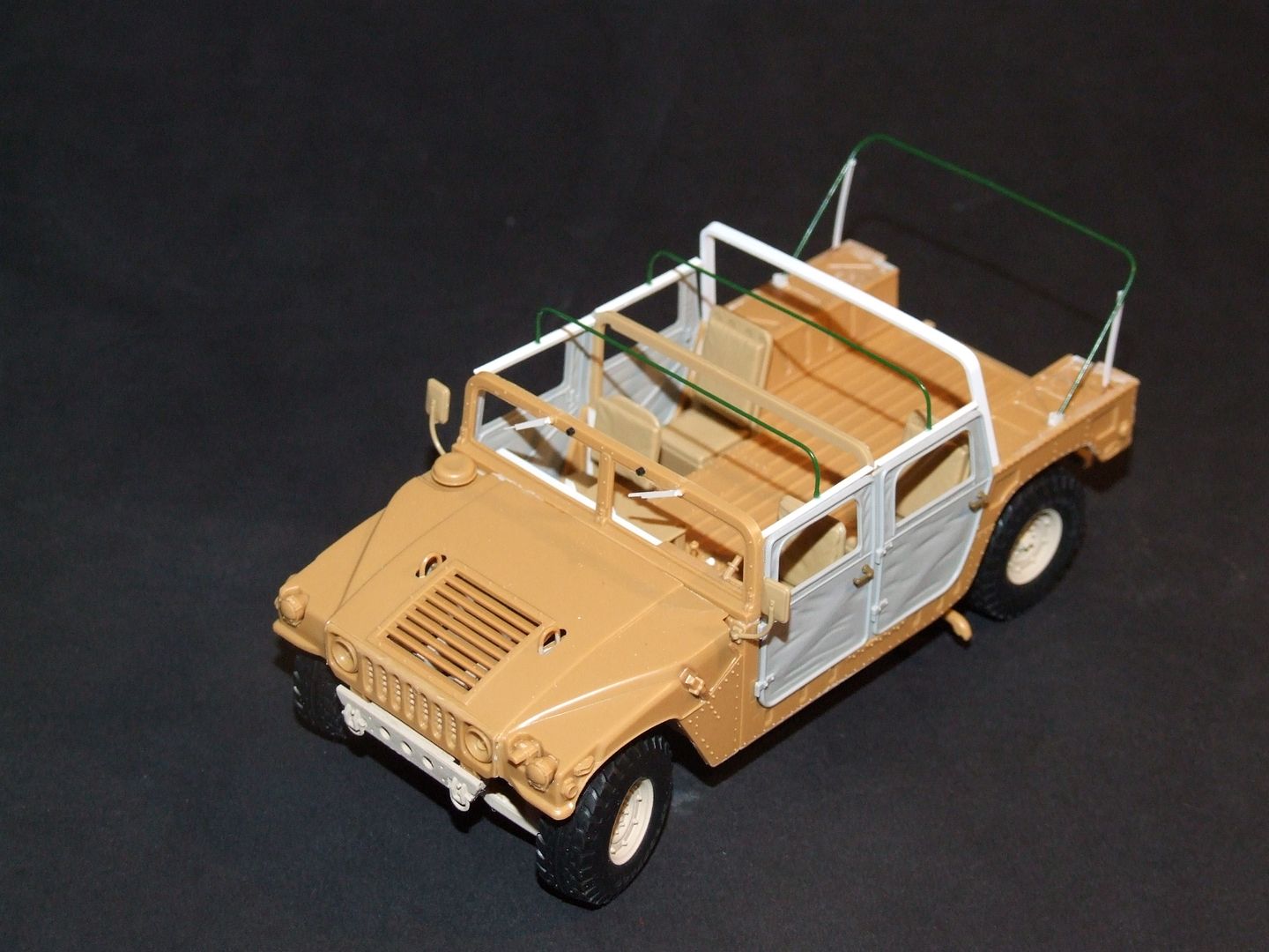

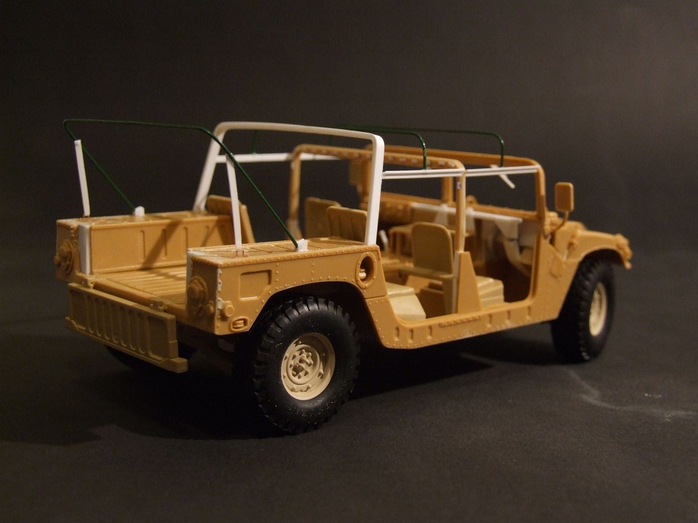

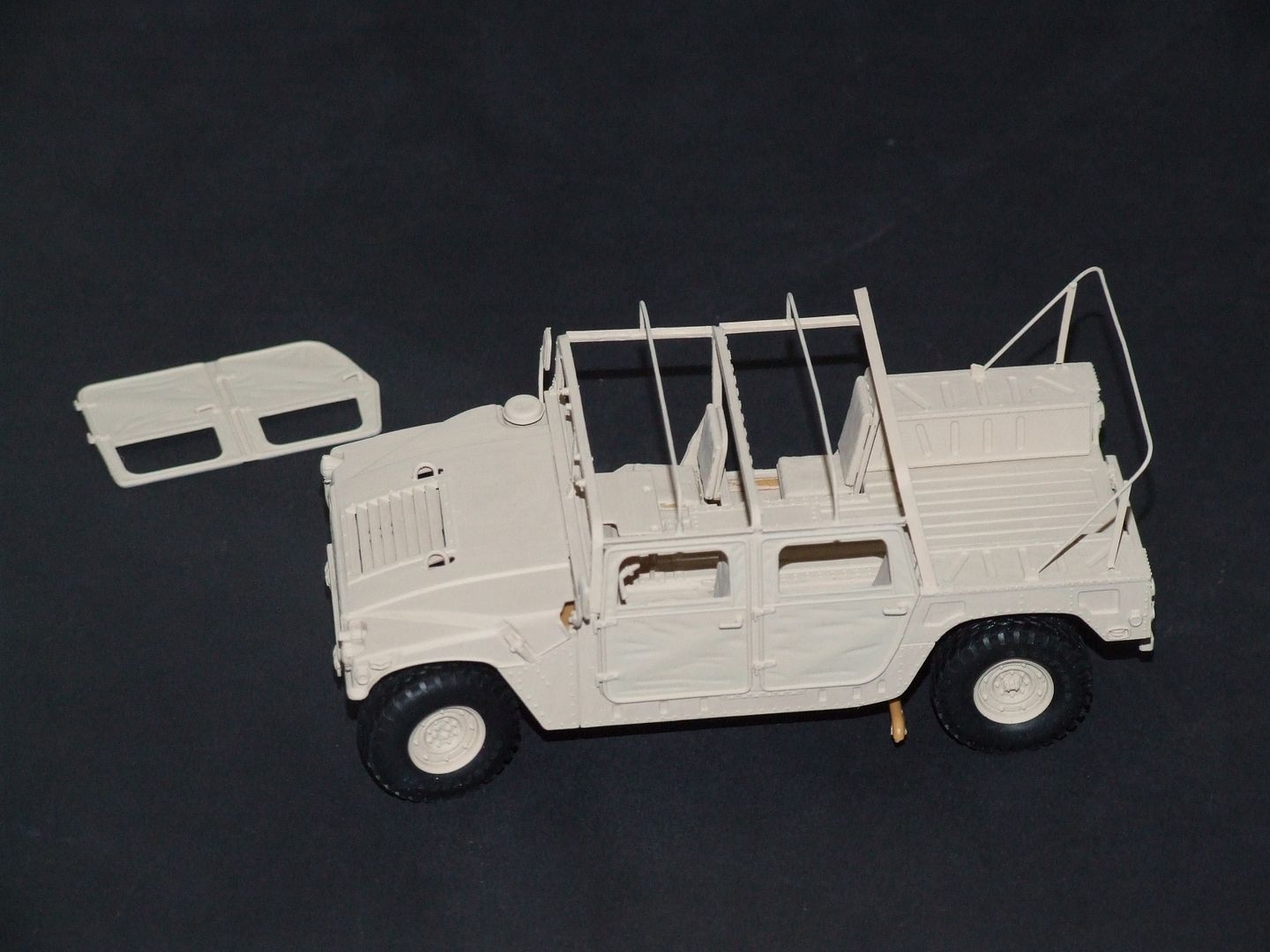

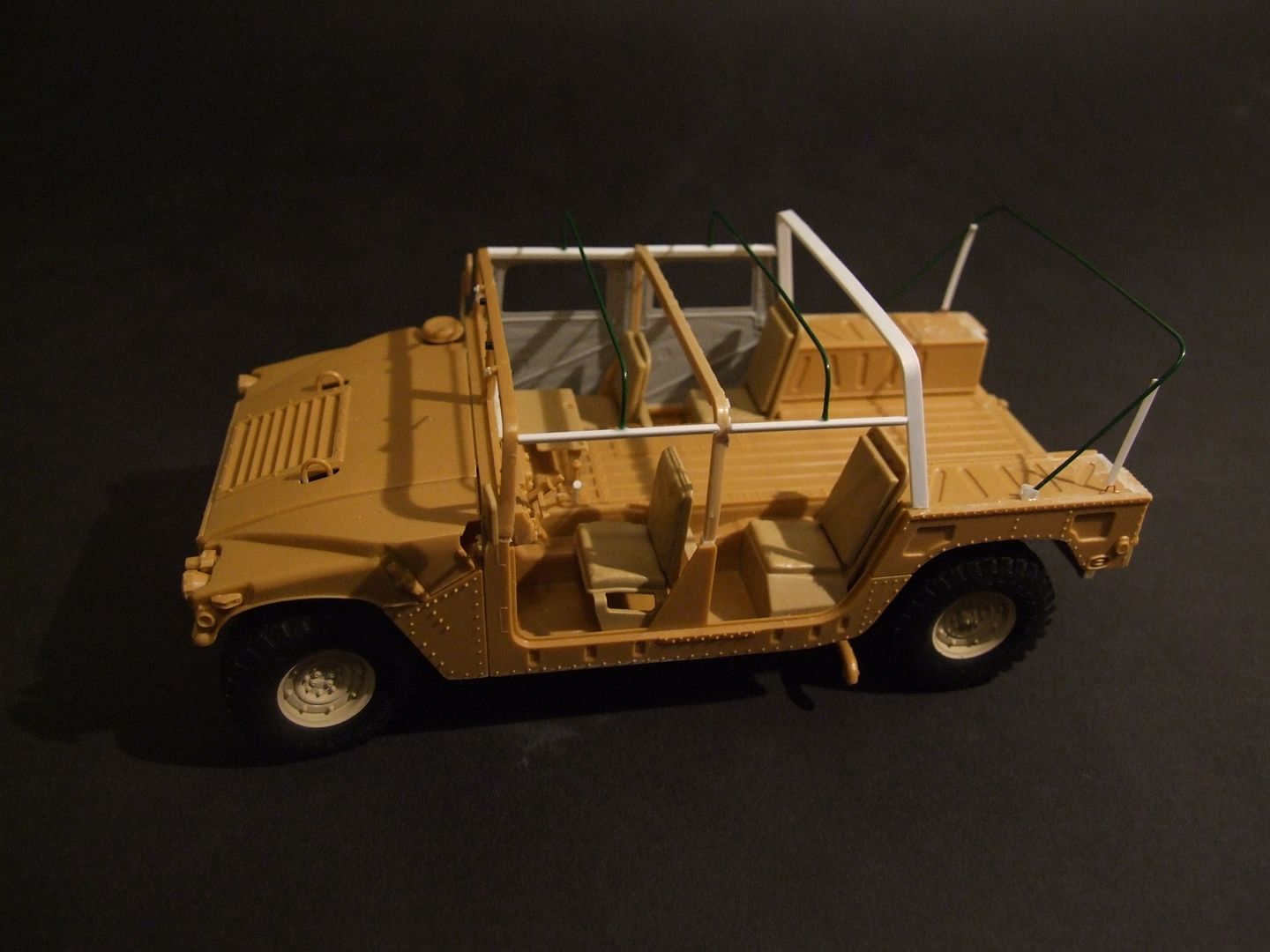

Model poklejony:

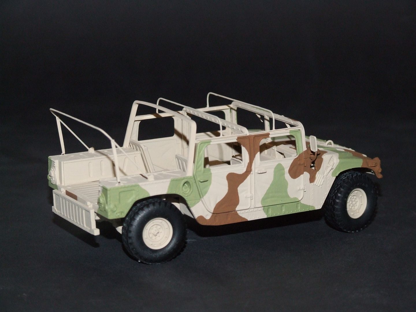

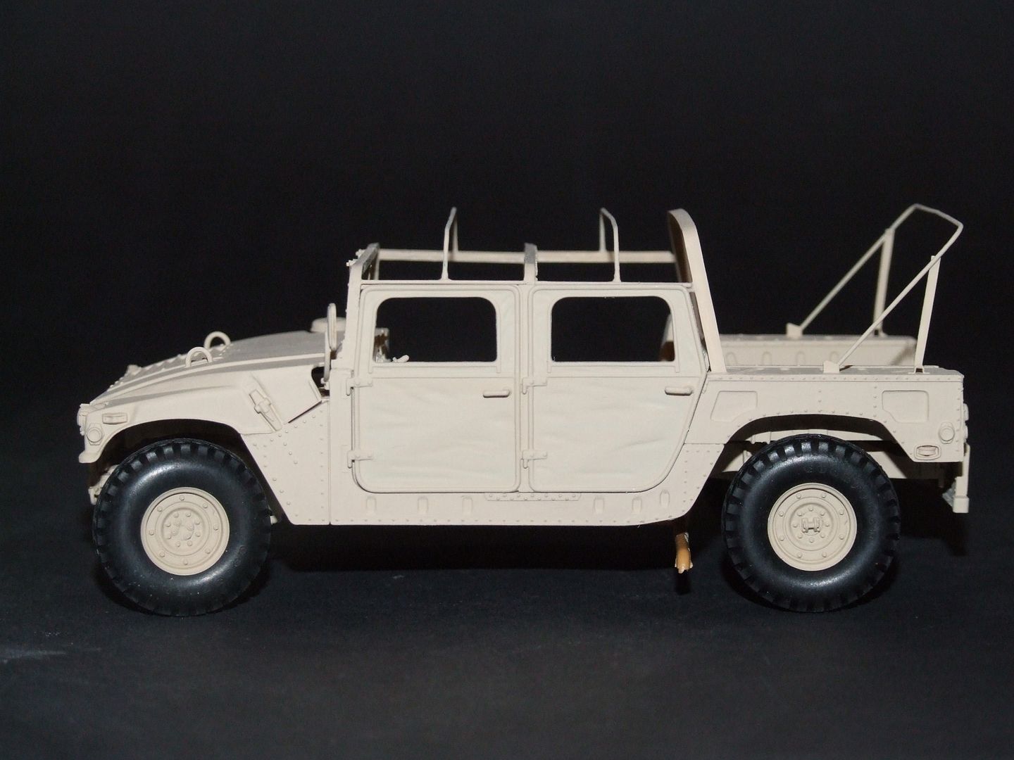

Kolor bazowy:

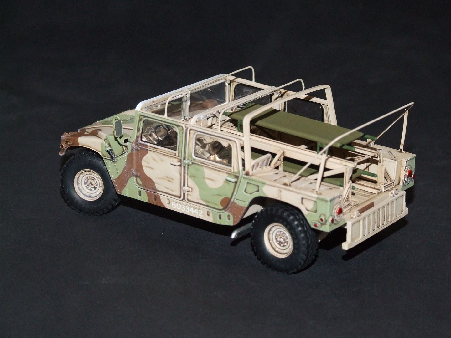

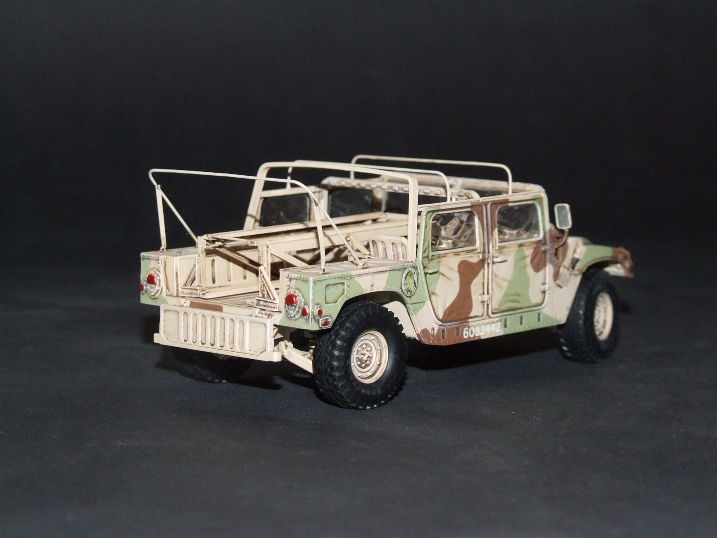

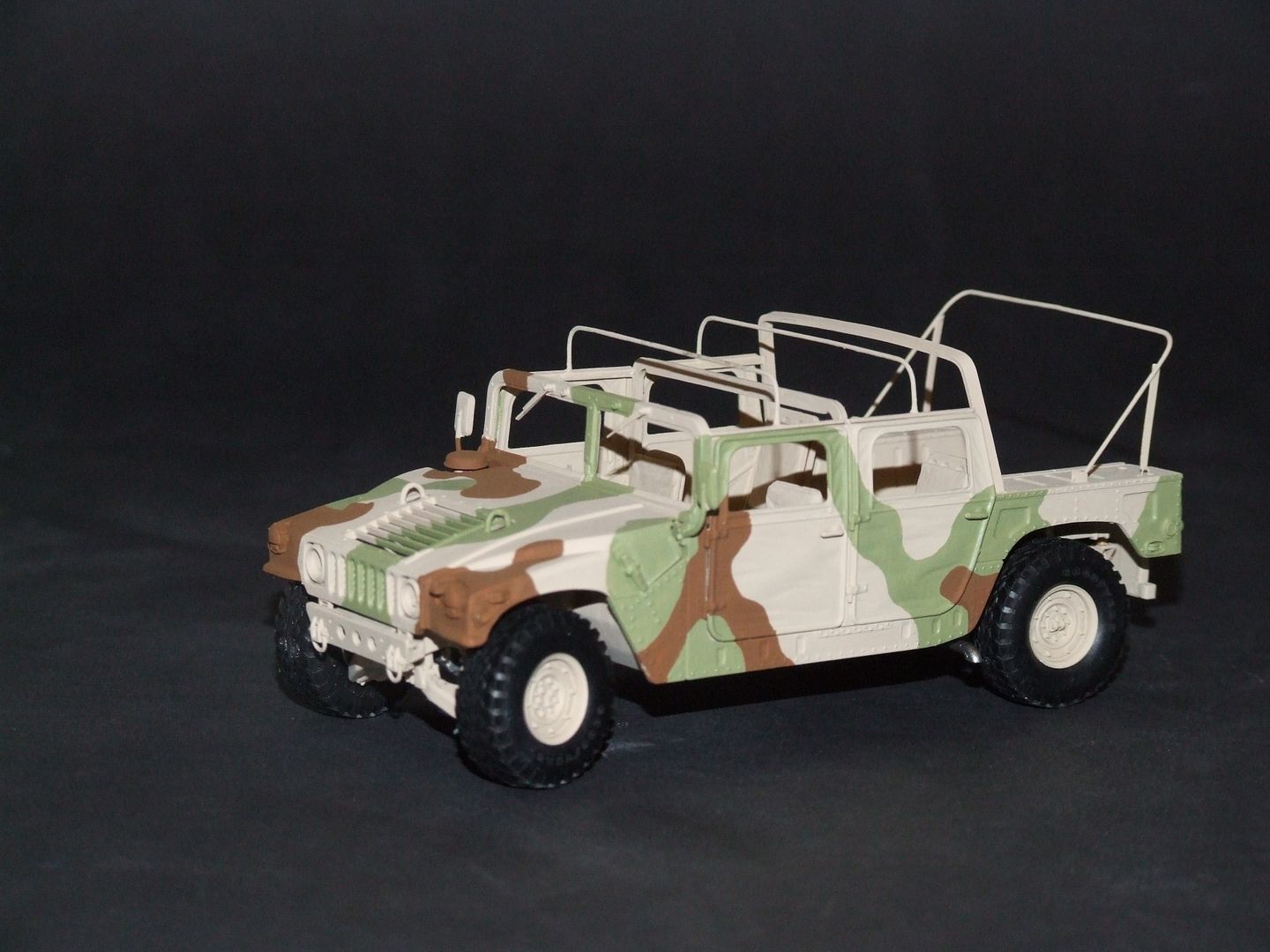

Początek malowania kamuflażu:

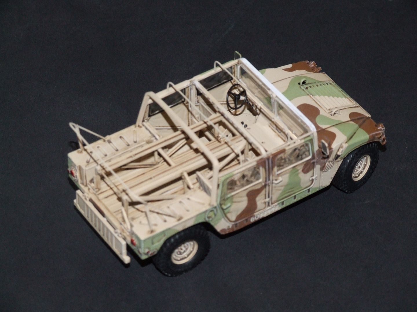

Wash, kalkomanie, mat, suchy pędzel:

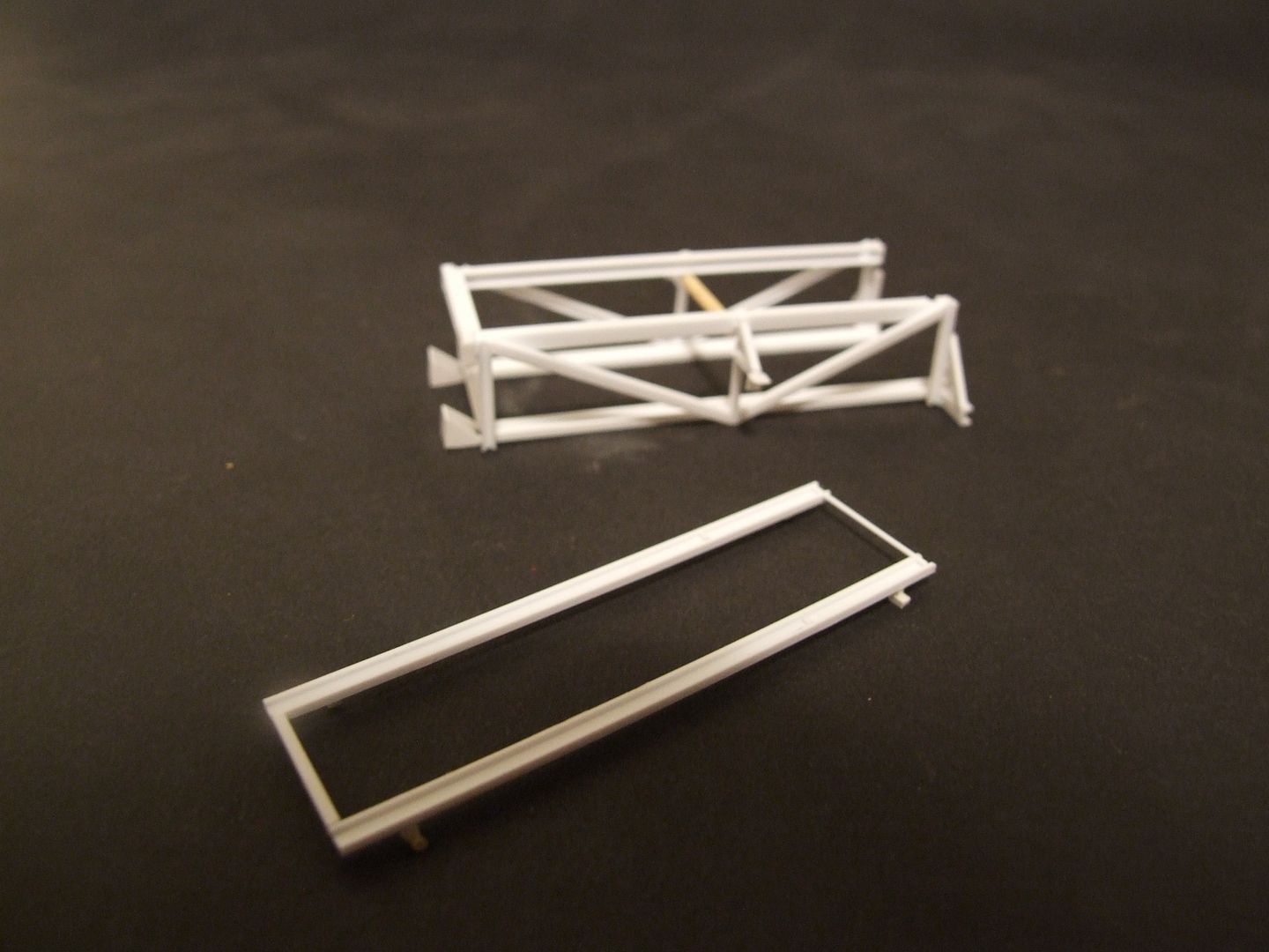

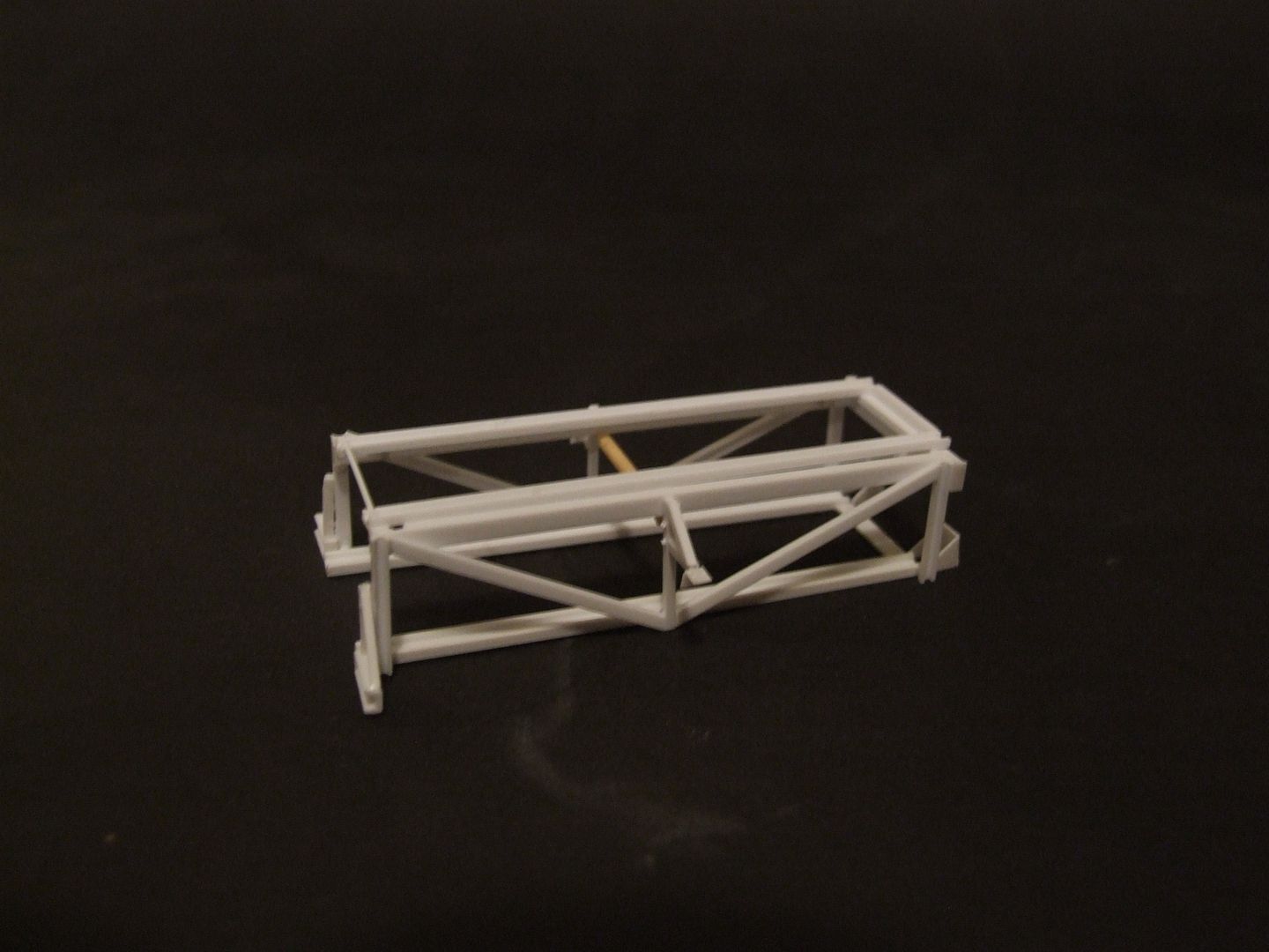

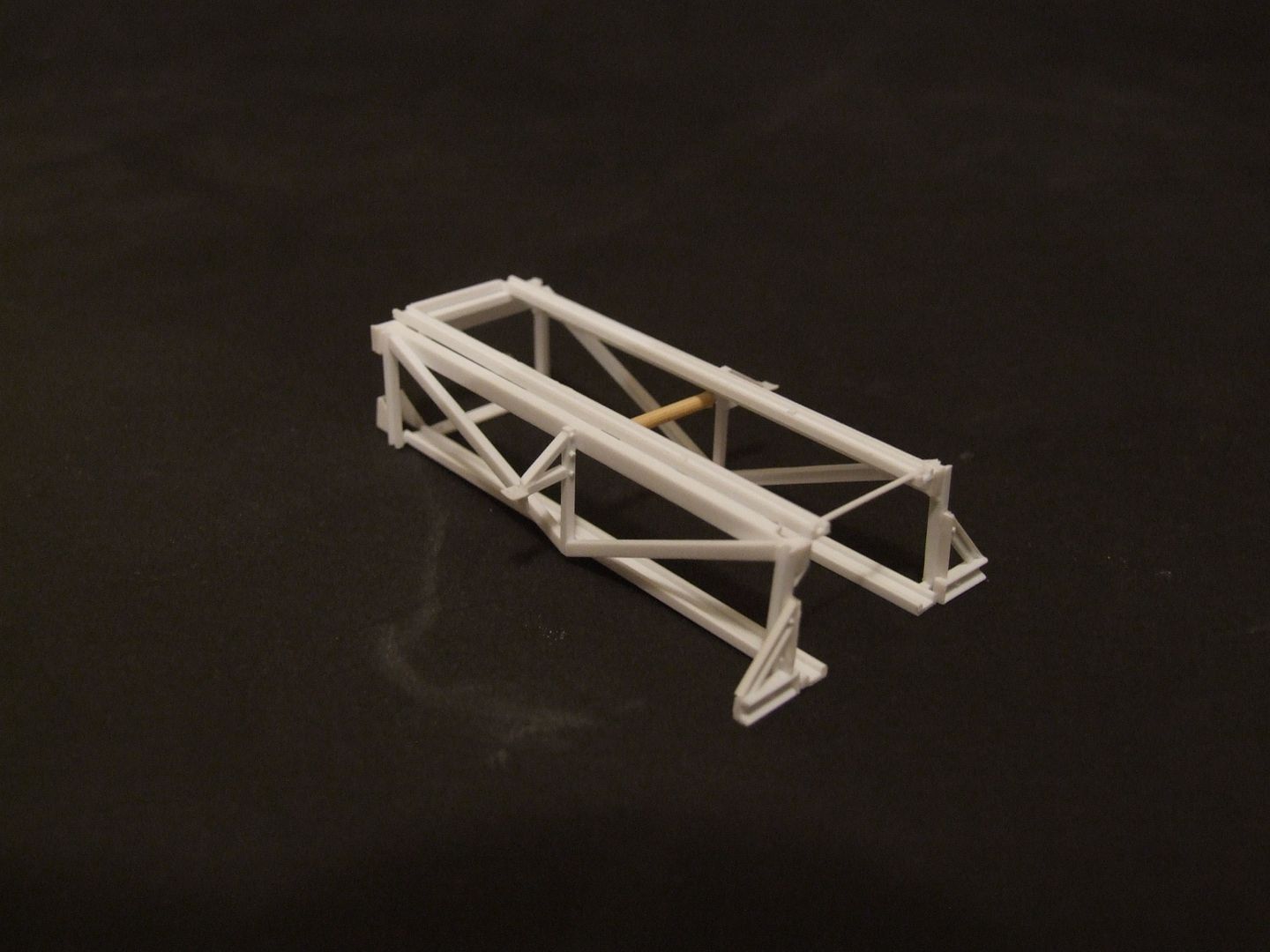

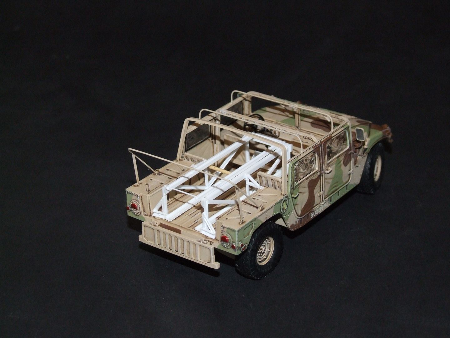

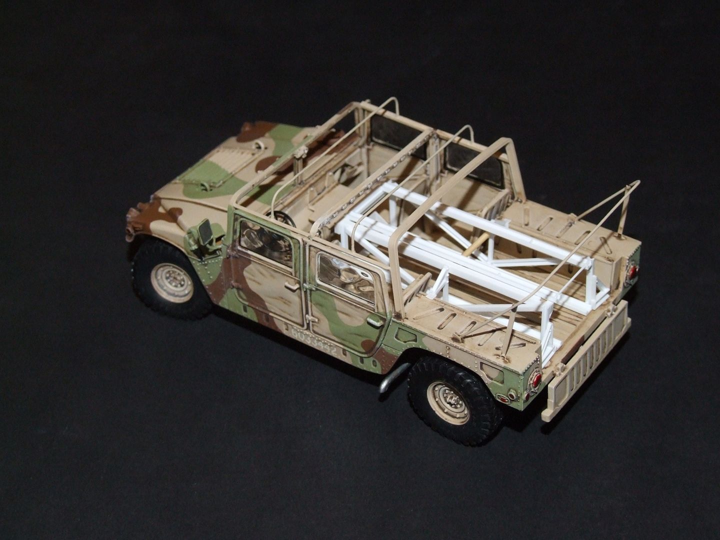

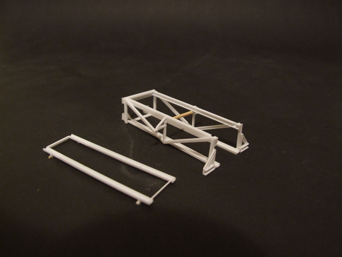

Stelaż na nosze:

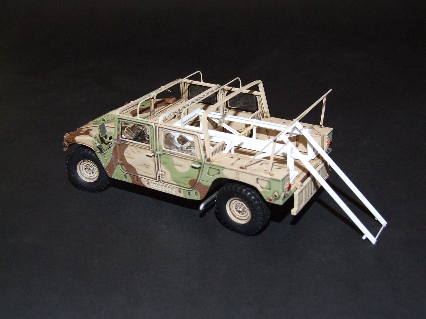

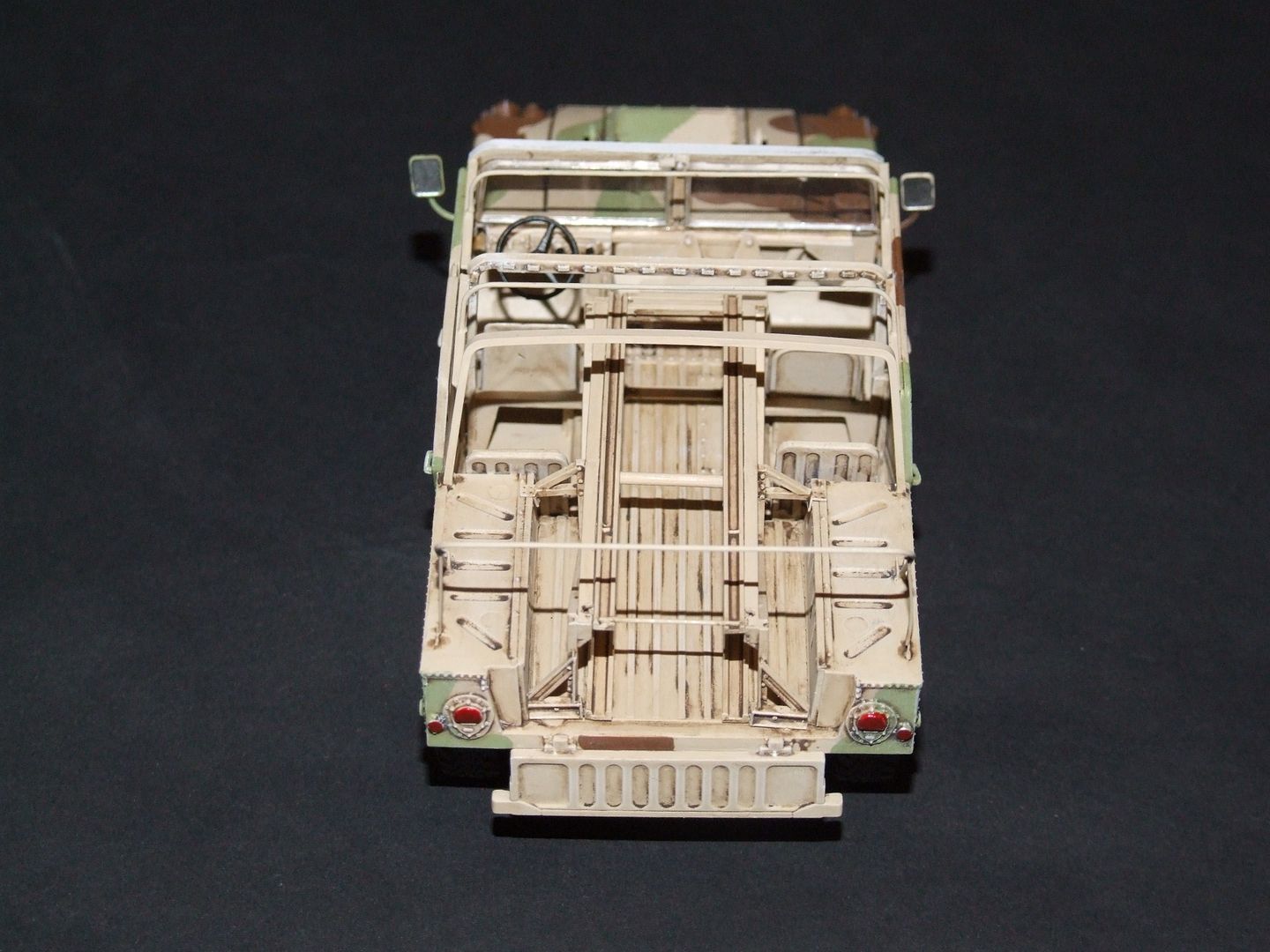

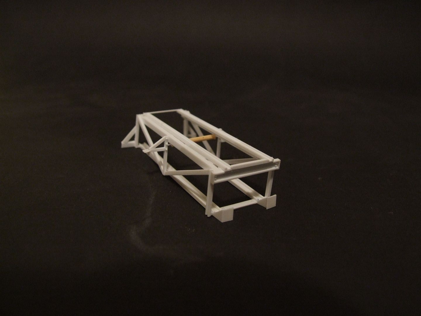

Stelaż na swoim miejscu, górna półka ruchoma:
Stelaż pomalowany i przyklejony:

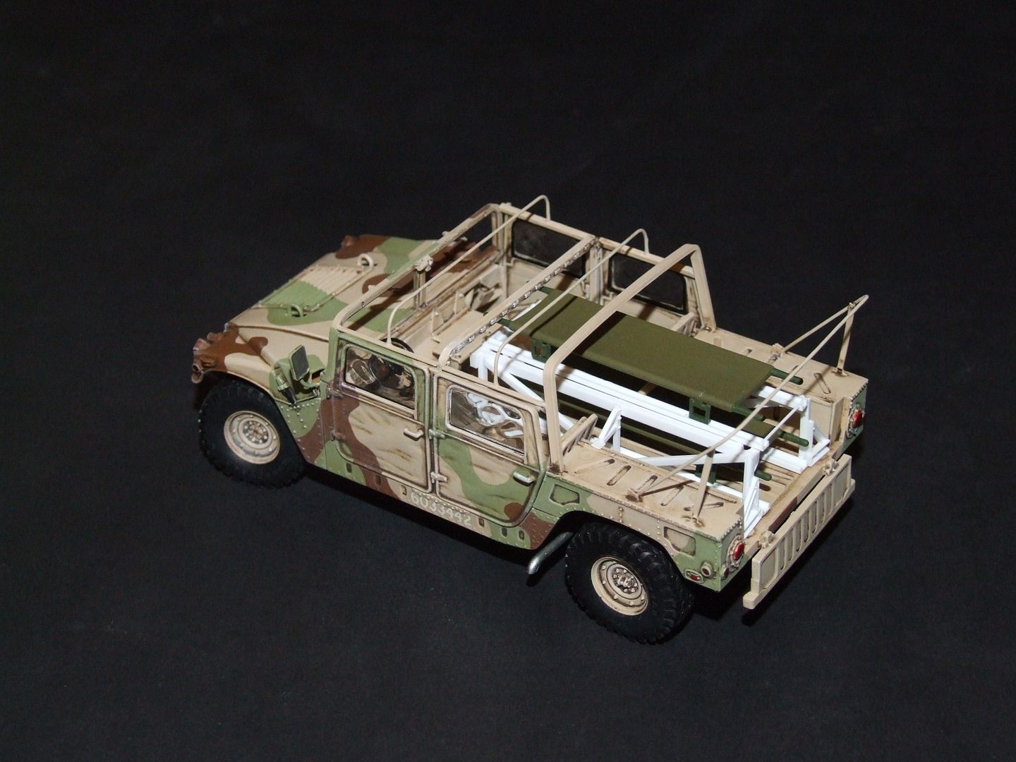

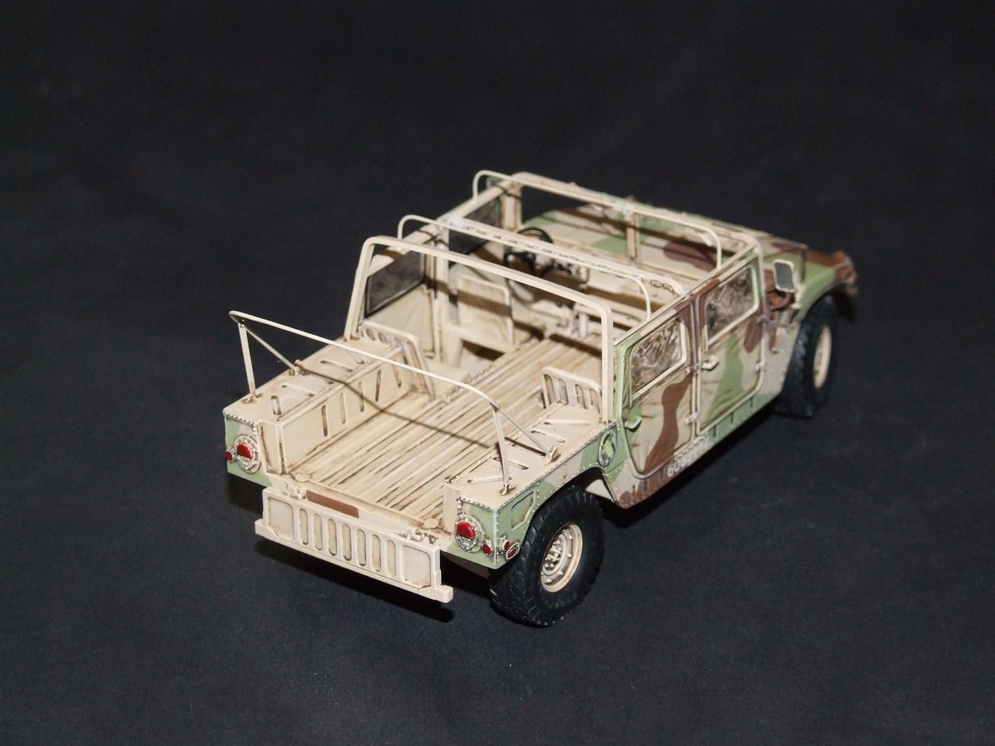

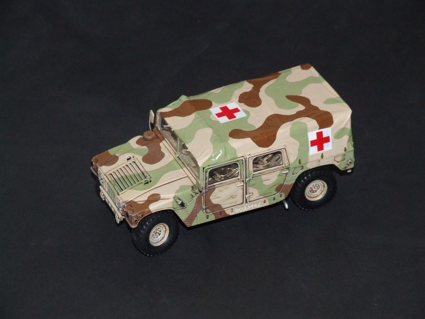

Z dachem i krzyżami, dach przed matowieniem:

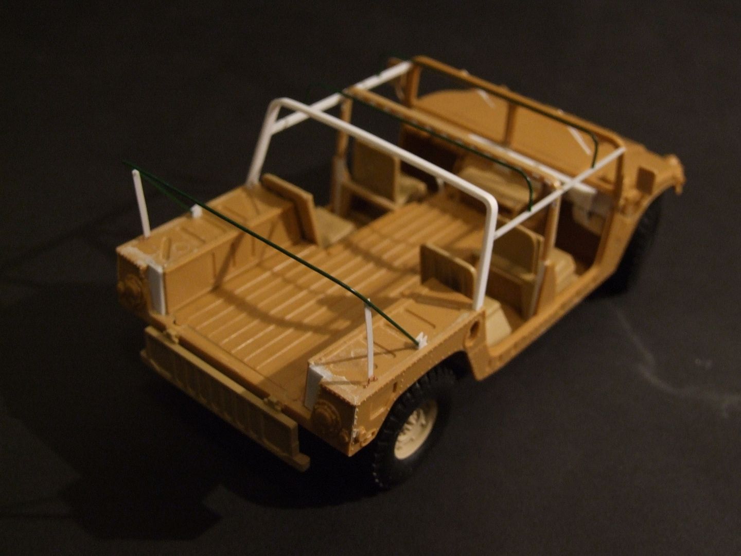

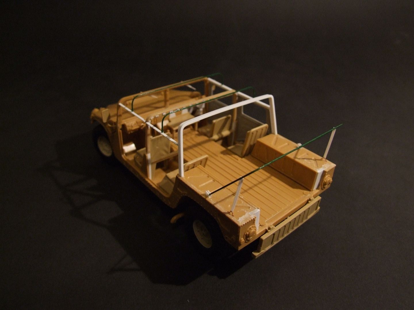

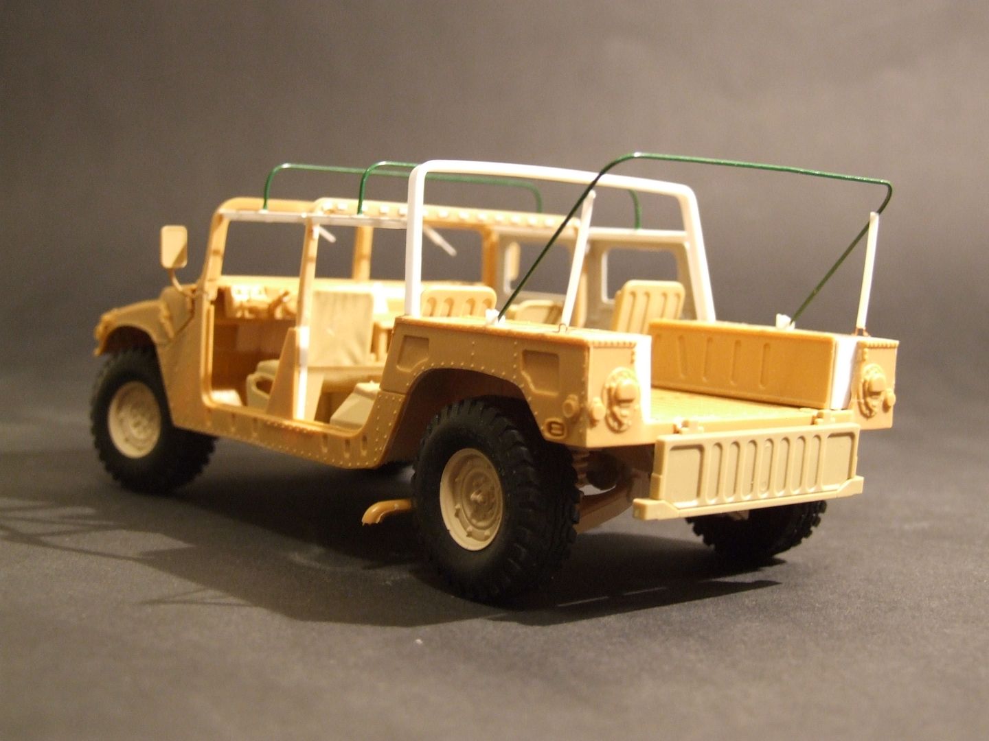

Te pałąki zrobione z drutu, zamontowane w połowach drzwi podnoszą dach o 8 mm ponad górną krawędź drzwi. Czyli od płaszczyzny "położonej" na tych górnych pałąkach do górnej krawędzi zestawowych wklejonych drzwi jest 8 mm. Wysokość wzięta z proporcji ze zdjęć.
A jak powstała cała konstrukcja?
- pałąk B (czyli ten pomiędzy drzwiami) wziąłem z modelu M998 Cargo Academy (doklejając do niego imitacje zapinek na brezentową ściankę za kabiną),
- z kawałka polistyrenu wyciąłem "szablon" taki, żeby zaklinował się pomiędzy bocznymi ściankami nadwozia na wysokości tyłu tylnych foteli, i żeby jednocześnie miał odpowiednią wysokość do podparcia poprzeczek nad drzwiami (równoległych do osi pojazdu),
- zamontowałem na sucho drzwi i wkleiłem te poprzeczki z kątownika, przednie pomiędzy ramą przedniego okna i pałąkiem B, tylne dokleiłem tylko do pałąku B i wsparłem na ww. "szablonie". Te tylne odpowiednio dociąłem, wiedząc, że pałąk C będzie biegł równolegle do ukośnej tylnej krawędzi drzwi tuż za nią,
- z kawałka starej karty bankomatowej zrobiłem sobie szablon do pałąków montowanych na poprzeczkach w połowie drzwi. Wyciąłem prostokąt o szerokości pałąka minus grubości pałąków z obu stron, zaokrągliłem rogi. Wygiąłem drut i mając na szablonie zaznaczone te 8 mm (minus grubość pałąka) obciąłem 2 kawałki drutów w identyczne elementy. Przykleiłem do poprzeczek,
- następnie zrobiłem sobie szablon do pałąku C. Wygiąłem ten pałąk z obu stron trochę za długi,
- model położyłem na boku na kartce, odrysowałem górną krawędź nadwozia (nadkola), ukośną linię drzwi, linię w płaszczyźnie góry tych pałąków z drutu, równoległą do linii nadkola, a także linię prostopadłą do tych linii równoległą do tylnej klapy bagażnika. Na podstawie tego rysunku obciąłem odpowiednio pałąk C, przykleiłem do nadkoli i do poprzeczek nad tylnymi drzwiami. Jak wyschło, to mogłem wyjąć "szablon" podpierający te tylne poprzeczki,
- na podstawie tego samego rysunku zrobiłem szablon do wygięcia tylnego pałąku z drutu (wiedząc w którym miejscu montowany jest do nadkola oraz wiedząc to, że góra znajdzie się w "rogu" narysowanego na kartce kształtu).
W ten sposób miałem całą konstrukcję pod dach równą i symetryczną. Może jest na to jakiś prostszy sposób, ale ja go tworzyłem w boju i wyszło, jak wyszło :roll:
Stelaż na nosze to profile Plastructa, robiony na podstawie rysunków z manuali i tych niewielu zdjęć wnętrza. Nie jest to chyba na 100% wierne odtworzenie, bo było kilka wątpliwości, ale jakoś to wygląda. Górna półka zdejmowana podobnym sposobem, jak w oryginale. Teraz widzę, że zapomniałem o czymś, co miałem dorobić - pasy do przywiązywania rannych z noszami do stelaża. Tak to jest, jak się coś odłoży na później...
Tylna brezentowa ścianka zrobiona z kawałka folii śniadaniowej. Wyznaczyłem okienka, pomalowałem wszystko dookoła w kamuflaż, potem nakleiłem kalkomanię z krzyżem. Zrolowana daje fajny efekt - widać, że są tam te okienka. Na szczęście przy rolowaniu odprysków farby właściwie nie było.
