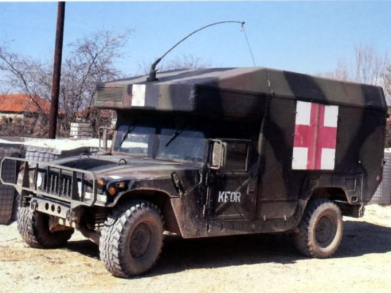

Rozpoczynam nowy wątek - M997 MaxiAmbulance
W zamiarze ma powstać coś zbliżonego do zdjęcia poniżej:
Na konkretny pojazd nie będę się silił... Powstanie mix na bazie poniższego zdjęcia:
...czyli opony starego typu, lusterka starego typu, kogut na dachu. Przedział medyczny i drzwi pozamykane. W środku kierowca z M1025 Tamiya.
Co tam mam ciekawego do niego dorzucę.
Baza - oczywiście Academy M997 + blaszki Eduarda dedykowane do tego modelu. Poza tym wszystko co znajdę w swoich zasobach.
