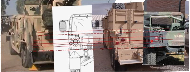

kubisz napisał(a):Co do samego tyłu - też mi wygląda, jakby zabudowa była wyższa, niż standardowa tylna klapa. Może się mylę, ale widać na zdjęciu lampy, więc można to łatwo sprawdzić.
Zestawiłem zdjęcie pojazdu z planikiem i fotką innego Humvee.
Jako bazę przyjąłem czerwone szkło lampy i do tego poziomu wyrównałem fotki. Jakoś tam jest dziwnie _
Jak widać dół "łapy" od klapy zaczyna się powyżej przerywanej linii oznaczającej górną krawędź nadwozia
Wygląda że na dole nadwozia w poprzek jest zamontowana belka i dopiero na niej klapa (ale czy standardowa czy jakaś przeróbka? ). Widać też że coś jest na standardowym nadwoziu (wysokość w sumie o szerokości "łapy" od tylnej klapy) . Nie sądzę żeby to była jakaś fabryczna podwyższona zabudowa tylko raczej coś "polowego". Tak zwanej klapy też się nie otworzy a raczej tylko uchyli (oprze się i skośny wspornik)
Proszę o sugestie:
1. Jak myślicie co tam jest faktycznie?
2. Co powiecie o wieżyczce _
gdzie może być zamontowany PK skoro są dodatkowe boczne szyby?,
co to za okienko po prawej stronie za lufami 14,5mm?,
czy zostawić NSW czy dać M2 czy jakiś km? (oczywiście poza PK)

Wygląda mi na to, że klapa (albo jest albo w ogóle ją zdemontowano) została zabudowana - tam jest raczej jednolita płyta. Na Twoim rysunku linia najniżej (kreska - dwie kropki) wyznacza krawędź zderzaka, ale nie mam pojęcia, jak wygląda miejsce zaznaczone dwiema ciągłymi liniami nad tą najniższą. Czy ta płyta zasłaniająca pakę jest płaska i ma tylko takie podcięcia z boków, czy tam jest schodek - nie podejmę się przesądzać.
BaldPuma napisał(a):gdzie może być zamontowany PK skoro są dodatkowe boczne szyby?
Wydaje mi się, że mocowanie jest przyspawane do przedniej tarczy.
BaldPuma napisał(a):co to za okienko po prawej stronie za lufami 14,5mm?
Okienko tarczy O/GPK? Choć dziwnie wygląda strona na lewo od luf :?
BaldPuma napisał(a):czy zostawić NSW czy dać M2 czy jakiś km?
Postawiłbym na jakiś ruski karabin.
