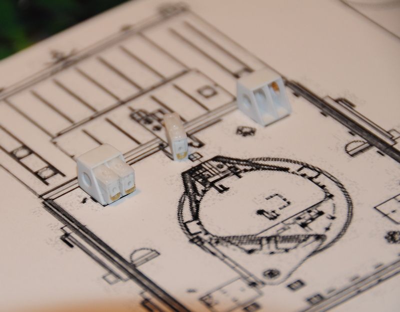

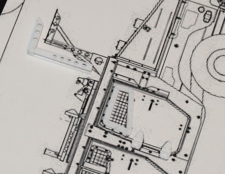

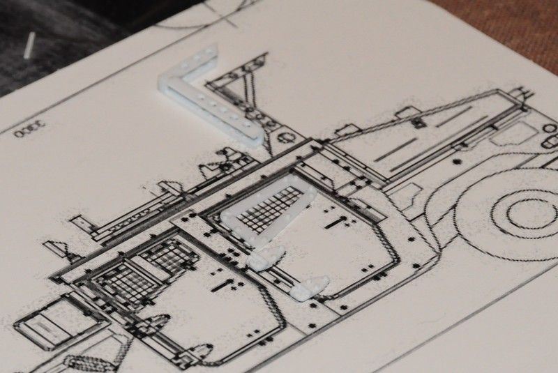

Mały postęp:
Panele przednie radia Tadrian i sterownika EJAB'a doczekały się obudowy. Na razie błyszczą się niemiłosiernie - okazało się, że próba rzeźbienia w plastelinie i późniejszego odlewu z żywicy sprawia, że plastelina "poci" się w kontakcie z żywicą, przez co odlew jest połyskliwy. Detal natomiast wyszedł bardzo wyraźny, spróbuję wrzucić w silikon, po położeniu podkładu powinny pokazać się ładnie szczegóły.
Powstały drzwi i ramki okien, postaram się też je skopiować - obawiam się o zachowanie powtarzalności przy kolejnych egzemplarzach "z ręki".
Zawieszenie dostało nowe sprężyny.
Ponowię też pytanie, bo pewnie umknęło pod zdjęciami w poprzednim poście - w jakich proporcjach rozcieńczacie akryle do aerografu?
