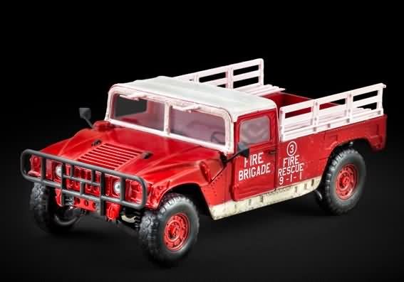

Korzystając z wolnego czasu zakładam nowy wątek. Taka mała odskocznia od wyłapywania detali ze zdjęć i liczenia łusek na fotkach... Inwencja zupełnie dowolna, oczywiście w granicach zdrowego rozsądku. Po prostu ma wyjść fajny, bezstresowy, ciekawy pojazd, wyróżniający się na półce i nawiązujący tematyką do Straży Pożarnej!
Z grubsza będzie coś na tę nutę co zaproponowało ITALERI:
Założenia do budowy:
1) Przednia wyciągarka z wyeksponowanym hakiem,
2) Przednie orurowanie z siatkami i lampami stroboskopowymi,
3) Model czerwony, białe elementy brezentowe i ławki,
4) Progi i parę innych elementów obłożonych blachą ryflowaną (podestową),
5) Brak ingerencji we wnętrze - zakładamy, że "strażaki" wymontowali wykładzinę, a zamontowali płytę ryflowaną,
6) Na pace ogólny bezład i sprzęt strażacki, (łopaty, wiadra itp.),
7) W środku ewentualnie radio i torba medyczna,
8) Belka sygnalizacyjna zabudowana na pace nad dachem,
...tyle pomysłów na razie...

No właśnie będę chciał trochę pokombinować, tzn. czerwień połysk i zobaczę jak na tym wyjdzie delikatny wash i suchy pędzel. Elementy brezentowe matowe, ławki matowe i poobijane... Zobaczymy...

Mam zamiar malować PACTRAMI jak dotychczas, sprawdzałem i w palecie mają kolor czerwony w połysku... Jeśli będzie schnął tak szybka jak matowe (kilkanaście minut) to nie powinno być problemu... Bardziej mnie martwi jak czerwony kolor pokryje zielone wypraski. Tutaj bez podkładu chyba się nie obejdzie... ;)

maverick napisał(a):Bardziej mnie martwi jak czerwony kolor pokryje zielone wypraski. Tutaj bez podkładu chyba się nie obejdzie... ;)
Raczej na pewno. Czerwony, żółty, biały, pomarańczowy - tymi kolorami źle się maluje każdy plastik (nie tylko ciemny) bez podkładu.
