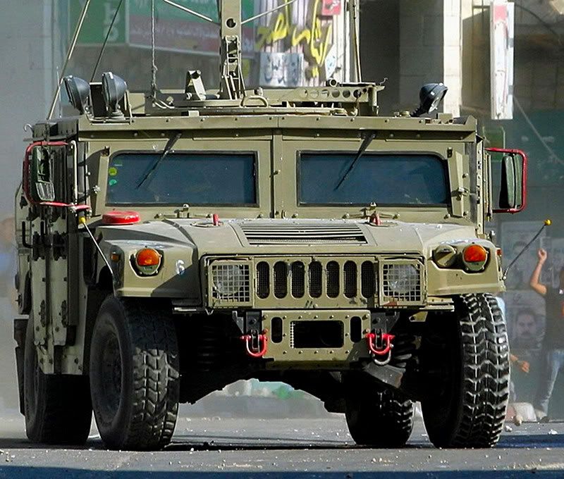

Za Waszą namową porwałem się na pierwszego Młotka, wybór padł na Hamer Memugan z IDF, budowany będzie na bazie Bronco jak poniżej.
Będę wdzięczny za rady i podpowiedzi, z góry przepraszam, jeśli części nie sprostam lub się nie zastosuję ;) - jako początkujący chcę potraktować ten warsztat jako nowe doświadczenie i poligon technik, których dotąd nie używałem, a nie spodziewając się po samym sobie cudów, nie planuję też inwestować w konwersje, które zmarnuję.
W zamyśle więc, przy minimum środków i maksimum wysiłku i zabawy, z tego:
ma powstać to:

Mam też pytanie o kolor - przejrzałem warsztaty, większość z Was korzystała z Israeli Sand Grey, podczas gdy na wielu zdjęciach Memugany wyglądają na khaki/zielone. Czy faktycznie są 2 schematy malowania, czy sądzicie, że to kwestia przekłamania koloru na fotkach?

Postprzez maverick » 09 gru 2018, 09:10
Ja myślę, że są dwa kolory... Zobacz w zdjęcia MagenDavida... Tam też widać, że większość jest piaskowych, ale są też zdjęcia oliwkowych... Dla mnie to bardziej jasna oliwka niż khaki...

Postprzez makinen » 09 gru 2018, 10:43
Skoro Maverick ma Tobie wysłać konwersję do mierzenia i planowania, to ja już chyba jestem zbędny :jezyk: .
Zobaczę, co zostało mi z dwóch kompletów i jeśli będziesz chciał, to Tobie podeślę. Co do malowania. Ja używam Life Color Israeli Gray. Świetnie kryje, doskonale się maluje i kolor jest odpowiedni.

Postprzez Zderzak » 09 gru 2018, 10:57
Obstawiam ten sam kolor, a nawet jeśli tak nie jest, to ze zdjęć nie wywnioskujesz jaki jest właściwy, dlatego pomaluj gotową, sprawdzoną farbą :gut:. Przerabiałem to z Mercedesem Gelandewagenem, na każdym zdjęciu kamuflaż ma inny kolor i trzeba po prostu zdecydować się na jakiś kompromis.
