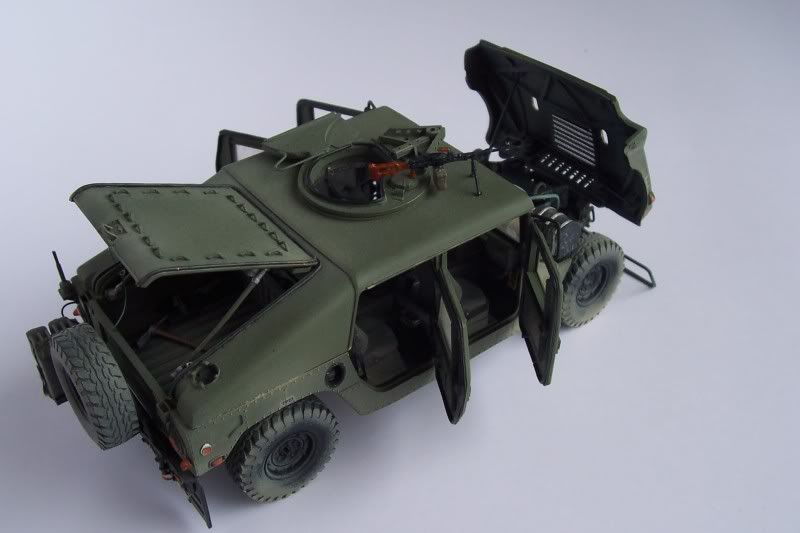

Postprzez Tomek » 03 sty 2011, 15:17

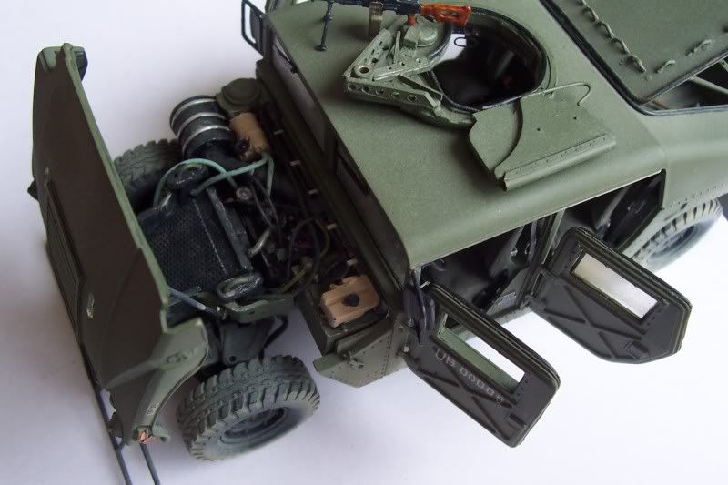

Jako bazę przyjąłem standardowy model Academy M 1025 (1350). Jako elementy dodatkowe wykorzystałem część blaszek Eduarda:
- 35580 M 1025 Exterior
- 35579 M 1025 Interior
- 35581 M 1025 Armoured Door (otwarte drzwi)
Poza tym:
- PKM z zestawu Dragona "Modern Machine Gun Set"
- koła żywiczne (5 sztuk). Nie do końca takie, jakie być powinny, ale innych wtedy nie miałem
- fotele żywiczne nowego typu
- silnik żywiczny
- tylny profil (bez napisu), deska rozdzielcza z Italeri
- przednia osłona z modelu Academy M998 I.E.D. Gun Truck
- kalkomanie Toro

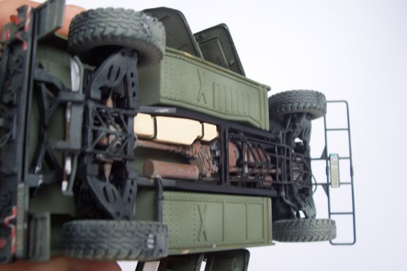

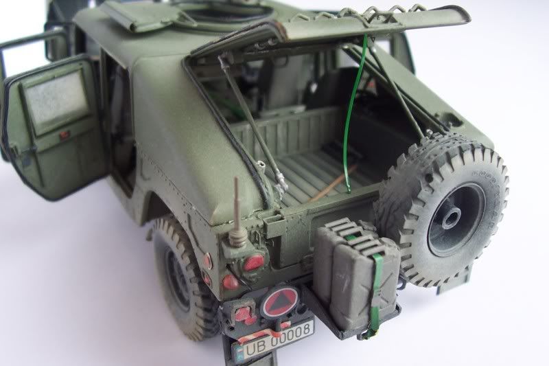

Własna produkcja to:
- wyciągarka
- tylny zderzak wraz z uchwytami na koło zapasowe i kanistry
- lusterka
- uszczelki drzwi, okien, pokrywy bagażnika
- trzypunktowe pasy bezpieczeństwa
- okablowanie silnika
- elementy obrotnicy
- drobne elementy wyposażenia
- obejmy zbiornika paliwa
- wewnętrzna powierzchnia pokrywy silnika
- wewnętrzna strona pokrywy bagaznika
- wewnętrzna strona części dachowej
Okres budowy - od czerwca 2010 do stycznia 2011 (z kilkumiesięczną przerwą).
Model teoretycznie ma przedstawiać ten pojazd:
A wyszło tak (przepraszam za niektóre ciemnie zdjęcia, ale pogoda nie sprzyja fotografowaniu, a fotograf ze mnie do bani.
No i model się skończył...

No to ja napiszę tutaj. Na wstępie powiem tylko tyle, że jest kilka mniejszych lub większych błędów, ale po swojej przygodzie, wiem jak ciężko zadbać o takie detale.
Teraz posypią się gratulacje. Model jest kapitalny, niesamowity. Bardzo mi się podoba :piwo: Kiedy szykujesz coś następnego polskiego :?:

Pochwaliłem na Modelworku, pochwalę i tu - Twój najlepszy model :git: Z rzeczy, które mógłbyś poprawić, to taśma do ściągania klapy bagażnika, powinna być przy lewej krawędzi klapy, u Ciebie jest chyba na środku.
Ten PKM to bardzo fajny akcent :gut:

Tomasz Twój najlepszy humvee :git: :git: Bazą pojazdu był model Academy, patrząc na zdjęcia wnętrza mam złudzenie, że to Tamiya :git: Podziwiam tą liczbę elementów wykonanych samodzielnie. Model bardzo mi się podoba (włożyłeś w niego dużo serca). Pozdrawiam.
