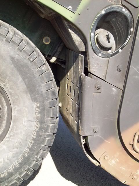

Osobna sprawa to dopancerzenie nadkoli, najtrudniejszy element do ewentualnego wykonania od podstaw. Są w tym Eduardzie, ale są także w zestawie Legend Productions (LF1227) M1151 Detailing Set, który moim zdaniem jest tu niezbędny, o czym poniżej.

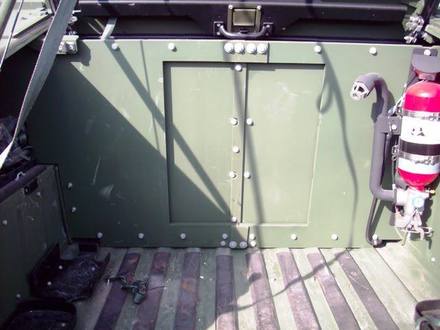

3. Brak jednej z gaśnic automatycznego systemu gaśniczego AFES oraz brak skrzynki sterowniczej tego systemu. W oryginale ten system to 3 elementy, widoczne na poniższych zdjęciach autorstwa Brenta Sauera:
W modelu mamy tylko jedną gaśnicę.

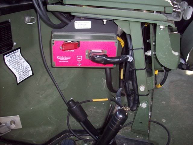

W modelu znajdziemy także antenę systemu anty-IED Duke. Tutaj z kolei brakuje skrzynki sterowniczej. Sprawę może załatwić nie otwierając bagażnika w modelu - taka skrzynka jest w nim przewożona, więc możemy wmówić sobie i innym, że i w naszym modelu takowa się znajduje.

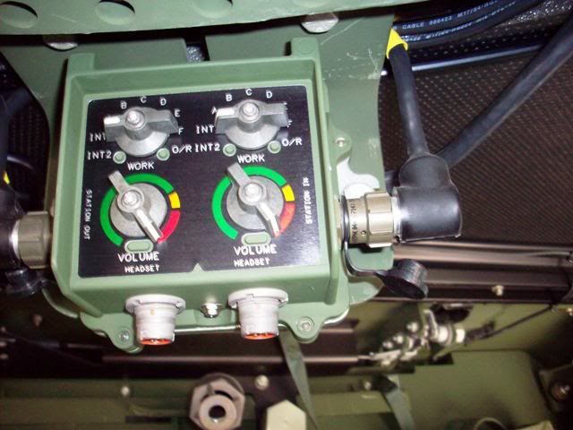

Brakuje też skrzynki interkomu, czyli czegoś takiego:
Kolejne zdjęcie Brenta Sauera.
Tutaj ratunkiem może być M1114 Bronco, gdzie są 2 typy skrzynek.

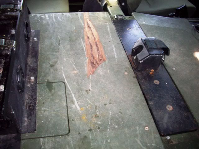

7. Płyty opancerzenia za tylnymi fotelami. Widoczne na tych zdjęciach:
Zdjęcie pierwsze: Brent Sauera, drugie: tomcat28.

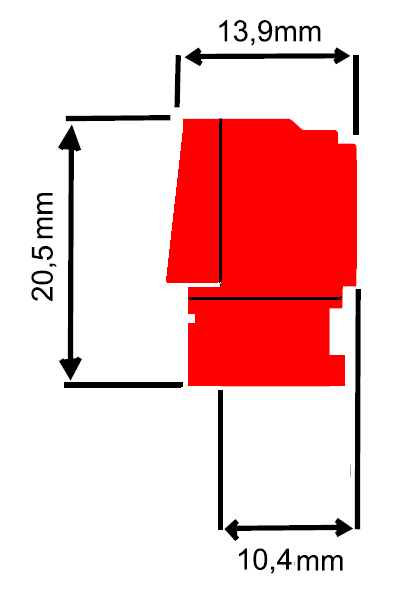

Można je dorobić na podstawie poniższego schematu, dodając kilka śrub:

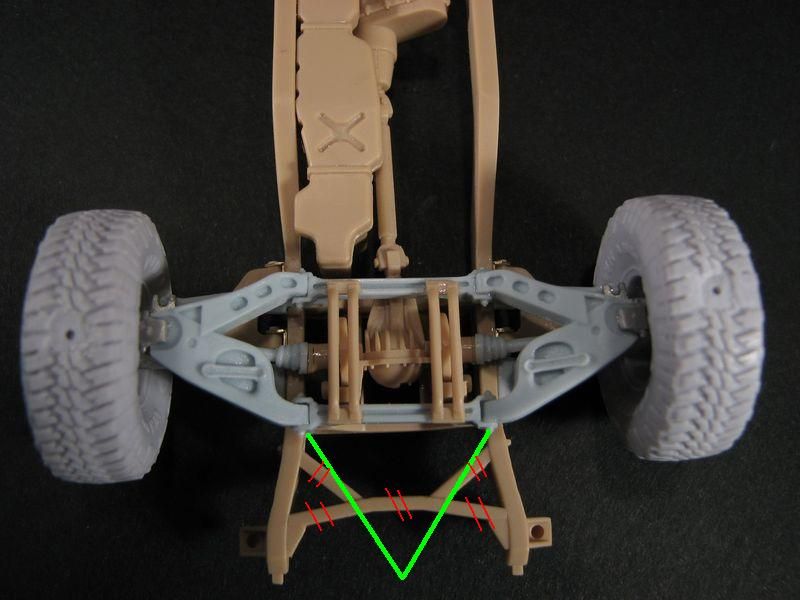

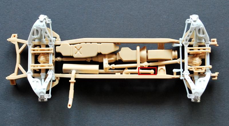

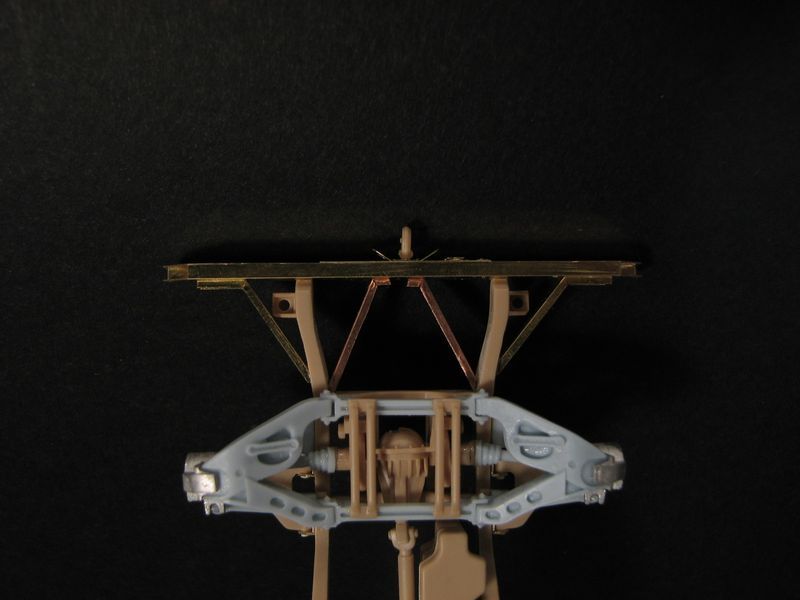

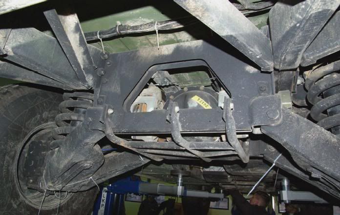

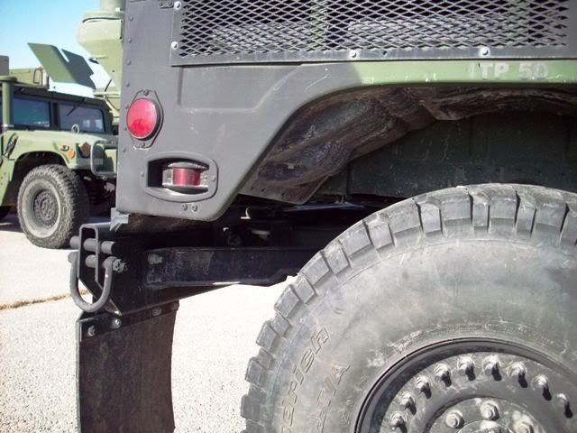

1. Z tylnej partii ramy podwozia należy usunąć to, co zaznaczyłem na czerwono na poniższym zdjęciu, zamiast tego powinny być 2 wsporniki układające się w literę "V" (zaznaczone na zielono):
Zdjęcie pożyczone z tego warsztatu Sebastiana.
W oryginale wygląda to tak:
Na pierwszym zdjęciu (które nie pamiętam skąd pochodzi) jest M1025A2, ale zasada ta sama. Na drugim (autorstwa Brenta Sauera) jest już M1151 i widać, w którym miejscu wsporniki są zamocowane do zderzaka. Czyli w sumie nie jest to takie "V" ze szpicem, ale jego ramiona są nieco odsunięte od siebie. Wsporniki są identyczne jak te, które "podpierają" zderzak od zewnętrznej strony. Po przeróbce powinno to wyglądać tak:
Zdjęcie znowu pożyczone z tego warsztatu Sebastiana.

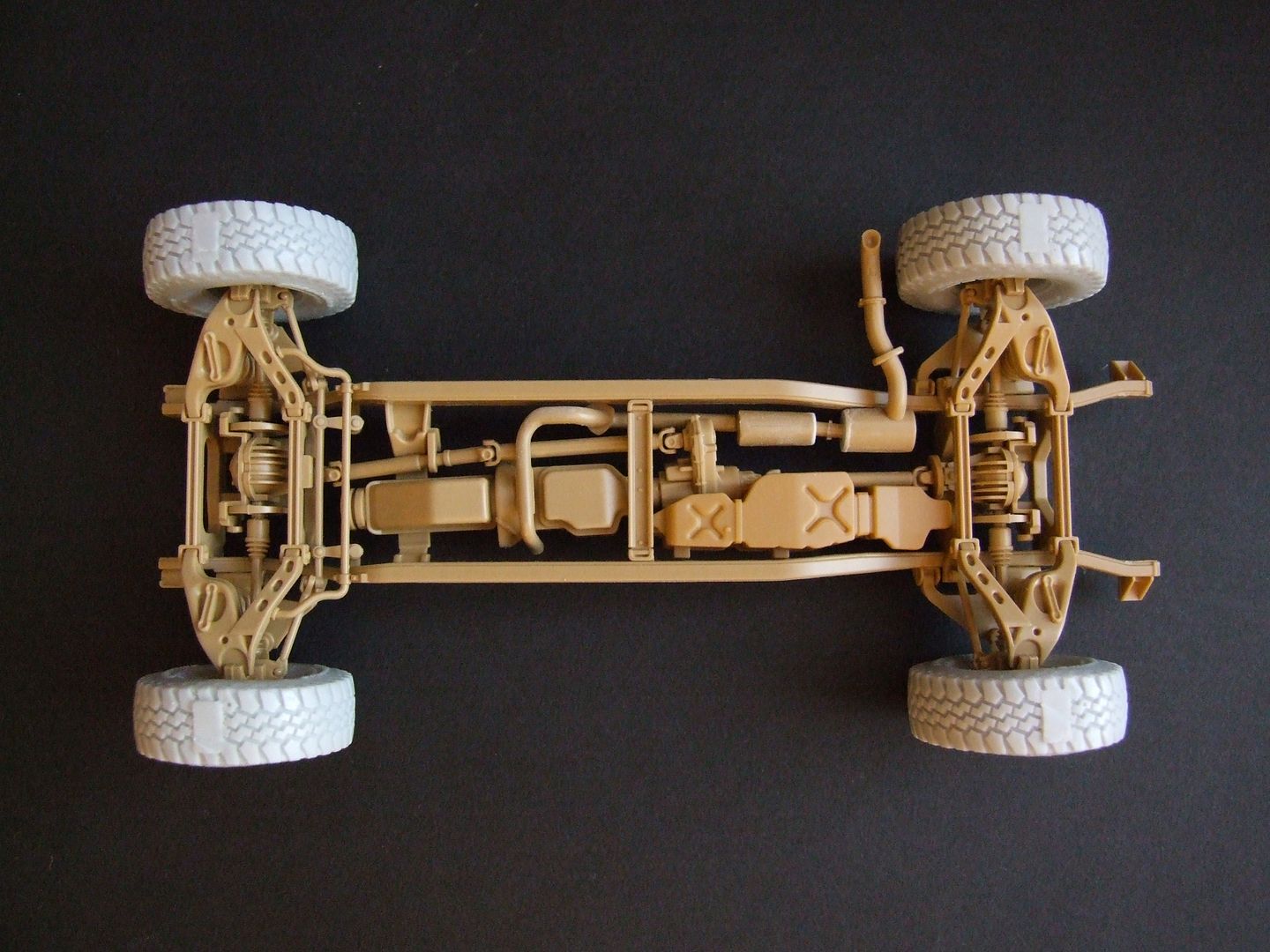

2. Model ma nieprawidłowy tłumik. Jest on jednoczęściowy, jak w starszych wersjach Humvee. Powinien być dwuczęściowy (tłumik + katalizator). Prawidłowy w swoich modelach M1114 zrobiło Bronco, a tutaj przykładowe podwozie modelu M1025 przerobione na właściwe dla M1113 (zasada ta sama, co w M1151):
Zdjęcie pożyczone z tego mojego warsztatu.
Prosty sposób na przerobienie - z zestawowego tłumika M1151 odcinamy dwie części o odpowiednich długościach. Tłumik ma okrągły przekrój, więc po prostu sklejamy obie połówki i zaszpachlowujemy dziurę od strony cięcia. Katalizator jest owalny w przekroju, więc obie połówki uciętego zestawowego tłumika nieco odchudzamy na papierze ściernym, potem sklejamy razem i wyrównujemy miejsca sklejenia, potem znów zaszpachlowujemy dziurę od strony cięcia. Dorabiamy mały odcinek rury łączacy oba elementy i gotowe.
3. Nieprawidłowy przebieg rury wydechowej przy silniku. Nowsze silniki Humvee posiadają kolektor spalin tylko z jednej strony, tymczasem Academy wykonało tu początkowy odcinek układu wydechowego jak dla starszych Humvee, z rurami biegnącymi po obu stronach silnika. Należy usunąć fragment rury zaznaczony na czerwono na poniższym zdjęciu, a "zakręt" rury ładnie wyrównać.

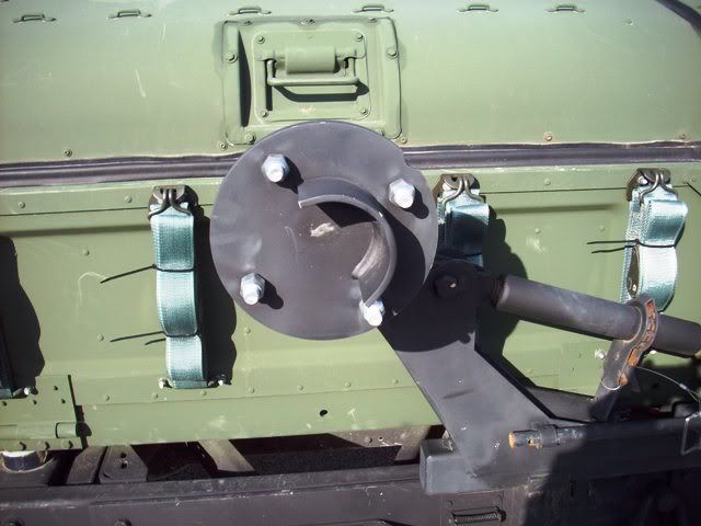

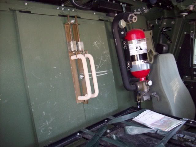

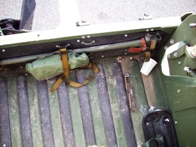

5. Nieprawidłowe umieszczenie narzędzi. W modelu zaproponowano rozwiązanie jak w starszych wersjach Humvee (kosz pod tyłem ramy), w M1151 prawidłowe miejsce to wewnętrzna strona tylnej klapy bagażnika, jak na poniższym zdjęciu autorstwa Brenta Sauera:
Pomocny jest tutaj wspomniany wyżej Legend Productions (LF1227) M1151 Detailing Set, gdzie znajdziemy właściwe żywiczne narzędzia.

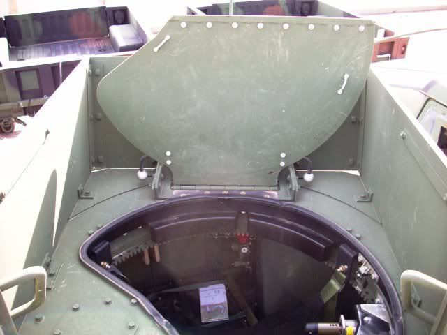

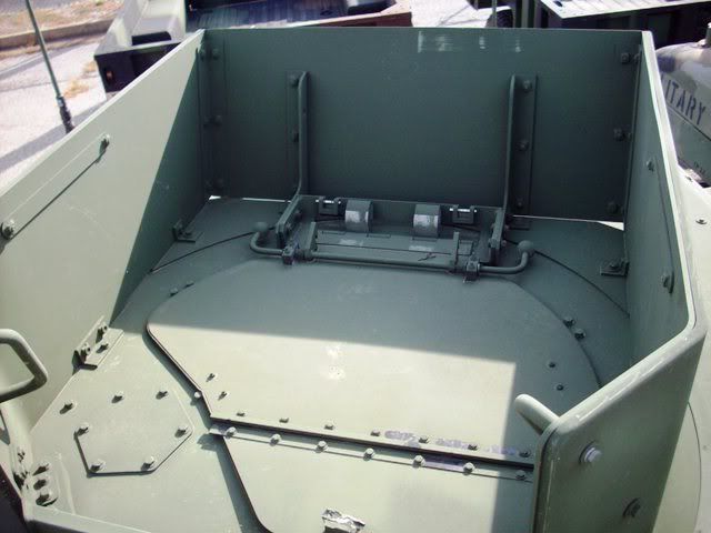

7. Nieprawidłowy właz w obrotnicy. Prawidłowy widać na poniższych zdjęciach autorstwa Brenta Sauera:
Tymczasem w modelu znajdziemy właz prawidłowy dla wersji M1114. Również "zaślepka" obok włazu wymaga korekty - w zestawie jest okrągła, w oryginale sześciokątna.

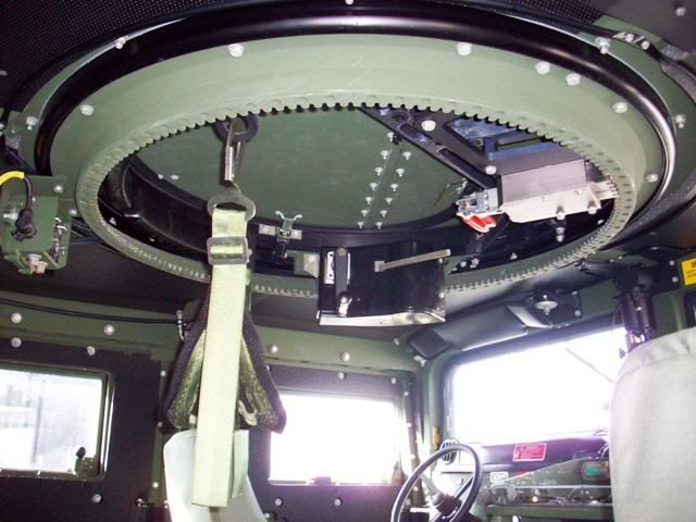

8. Nieprawidłowe elementy mechanizmu obracania wieżą. W modelu znajdziemy elementy systemu Battery Powered Motorized Traversing Unit (BPMTU), właściwego dla M1114. W M1151 wygląda to inaczej, o tak:
Znów fotka Brenta Sauera.
Żeby było weselej Bronco częściowo zrobiło w swoich M1114 system prawidłowy dla M1151, jest tam ten czarny element widoczny po przeciwległej stronie otworu obrotnicy na powyższym zdjęciu, srebrny element po prawej stronie trzeba zrobić od podstaw.
