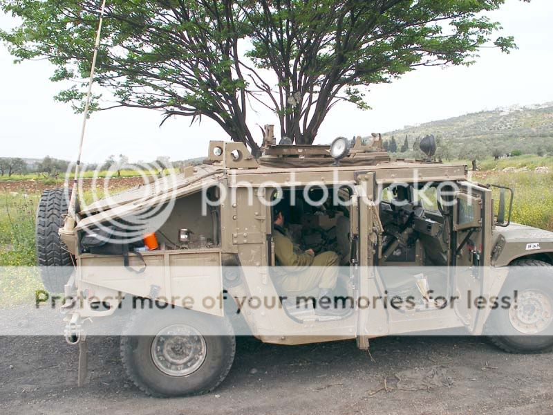

Pytanie, bo nie znalazłem przeczesując dział 1:1 - czy ten typ obrotnicy występuje jeszcze w innych Humvee? Może znalazłbym więcej zdjęć z innych pojazdów.
kryspacz
Posty: 81
Dołączył(a): 21 lis 2018, 16:06
Re: Hamer Memugan scratch
Postprzez makinen » 14 sty 2019, 12:02
To jest chyba obrotnica z Memugana na bazie M1025, ale tylko mi się wydaje.
Posty: 4098
Postprzez maverick » 14 sty 2019, 12:08
Mi ten pierścień z otworami wygląda na typową obrotnicę M1025.
Posty: 2153
Postprzez kubisz » 14 sty 2019, 12:50
Cały czas bardzo dobra robota z tymi doróbkami :salut:

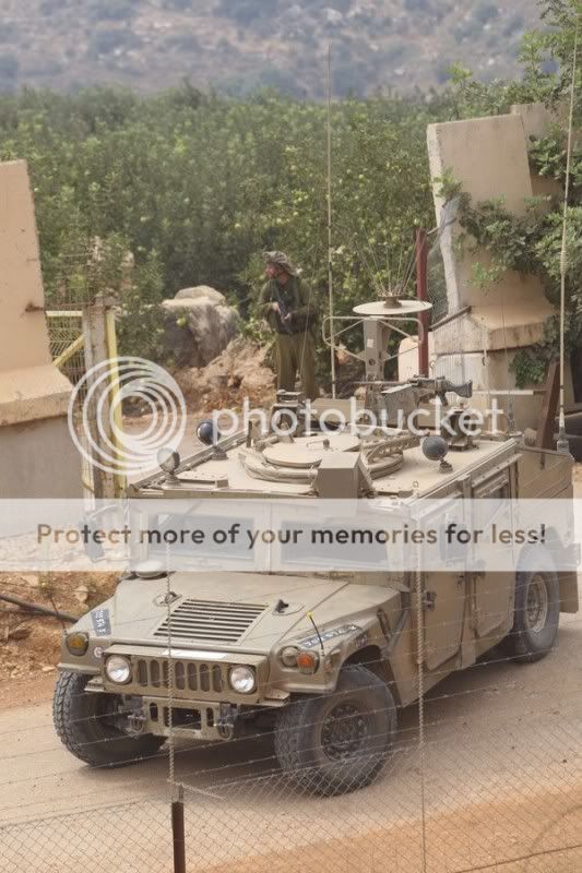

makinen napisał(a):To jest chyba obrotnica z Memugana na bazie M1025, ale tylko mi się wydaje.
Memugan na bazie M1025 miał tylko mały okrągły właz w jednym z rogów dachu. Obrotnicę miał dopiero Memugan na bazie M1113, i oczywiście również M1114, ale tam była już oryginalna, fabryczna. Ta na Memuganie M1113 jest inna z zewnątrz, ale od wewnętrznej strony identyczna jak standardowa w M1025A2. Tak więc prawdopodobnie na standardową obrotnicę (być może kupioną przez Izraelczyków osobno, no bo M1113 ich nie miały) "nałożono" dodatkową, zrobioną przez Plasan Sasa. I na niektórych zdjęciach widać jakby podwójny pierścień w jakiejś osłonie, np. tu:
Musisz uważać, bo w tematach o różnych wersjach Memugana są błędne zdjęcia wnętrza. Muszę kiedyś zrobić tam porządek :roll:
Tutaj:
http://www.armorama.com/modules.php?op= ... ent&id=446
masz pokazane, co trzeba dorobić do spodniej strony obrotnicy z Tamiyi. To jest obrotnica z M1025 (ma te dwa wystające ucha), wersja z M1025A2 ich nie posiadała, trzeba obciąć.
